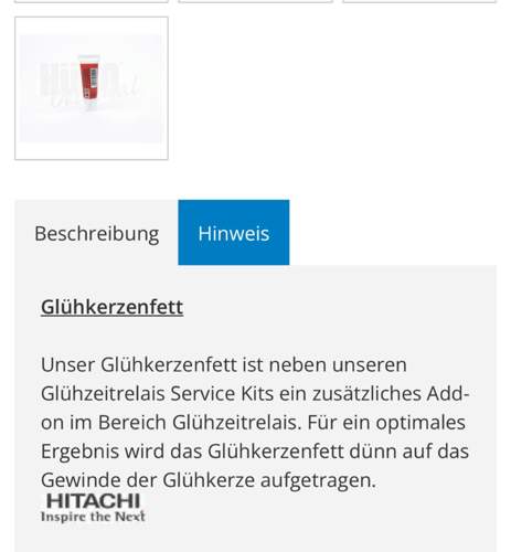

OK, das Foto kannte ich nicht als ich geantwortet habe, aber wozu ist beim Kauf des Steuergeräts (Relais) dann Glühkerzenfett dabei?
@Atomickeins schrieb am 22. Februar 2023 um 11:00:24 Uhr:
Vielleicht muss man die Stecker abziehen vor dem Wechsel ? , ich hab keine Ahnung . Muss ich mich mal schlau machen
Siehe Foto.
Laut Beschreibung nur für Glühzeitrelais geeignet 😁

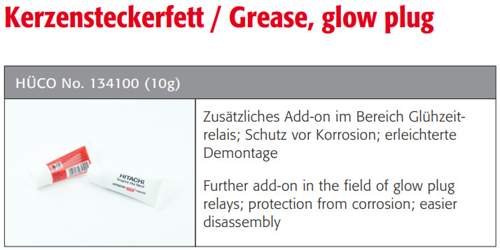

Also für die kerzenstecker 🙂 … bzw. oben auf die kontaktfläche bevor der Stecker drauf kommt . Sicher nur eine dünne Schicht 🙂..
Interessant, also doch für die Kontakte des Relais, wie ich schon vermutet hatte 🙂
Dass die GK-Stecker eingefettet werden, konnte ich im Reparaturzeitfaden nicht finden, nur das GK-Gewinde sollte man beim Wechseln der GK leicht einfetten, aber darum geht es hier ja nicht.
@Atomickeins schrieb am 22. Februar 2023 um 13:26:19 Uhr:
Ne ist schon korrekt , ist etwas irreführend … die geben nur zum Relais das Fett dazu weil sie davon ausgehen das du die Kerzen auch wechselst … habe eben dort angerufen 😁… das Fett kommt nur auf das Gewinde um die Demontage später zu erleichtern 😎….
Bild nochmal im Anhang
@hurtblockr schrieb am 22. Februar 2023 um 16:34:00 Uhr:
Alles klar, danke, jetzt ist der Ball wieder rund 🙂
