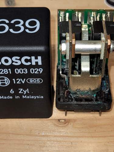

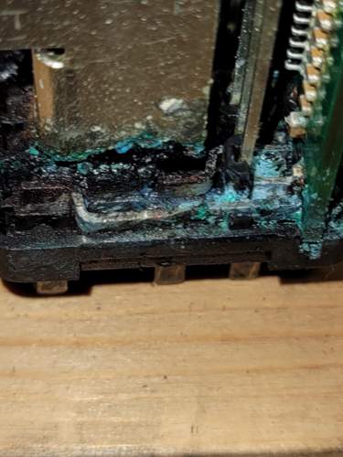

2.7 TDI BPP kein vorglühen bei -7 grad ???
Audi A6 C6/4F
Mahlzeit zusammen ,
Hab da mal eine Frage bzw vielleicht hat ja der eine oder andere das auch und es ist normal .
Bei mir im VCDS steht ja seit geraumer Zeit das die Glühkerzen 3,4,5 und 6 defekt sind ( Unterbrechung ) .
Starten tut er ganz normal. Selbst heute morgen bei -7 grad !!! Und das ohne das die glühspindel an war . Klar kurz bei Zündung ein . Aber nach einer Sekunde wieder aus … das Geräusch beim starten war jetzt auch neu .. kann es ehrlich nicht beschreiben , wie ein kurzes schleifen was nach 2-3 sek weg war … die Kerzen liegen schon zum Wechsel Parat. Bin noch fleißig dabei sie immer zu besprühen mit wd40 damit sie leichter raus gehen .
Möglich das , dass Relais in der Ebox nen Knall hat ? Weil seit dem ich den Wagen habe ( September ) glüht er nie vor … obwohl die Kerzen im VCDS wohl ne Unterbrechung haben…
98 Antworten
Wenn du mit Relais das Glühzeiten-Steuergerät meinst, könnte das natürlich eine Macke haben, aber dass beim Starten der Glühwedel nur kurz aufleuchtet, ist normal – jedenfalls nach meiner Erfahrung nach 11 Jahren 4F 3.0 TDI. Selbst bei -15 °C war das so.
@Atomickeins schrieb am 19. November 2022 um 22:35:24 Uhr:
Also ich meine wenn ich die Zündung anmache dann siett ja man sie kurz und Zack aus … starten tut er ja normal .. wenn für keinen Geschmack mit etwas Zuviel Drehzahl . Beim starten geht er auf 1200-1300rpm hoch .. aber gut wenn das normal ist muss ich mir ja keine Sorgen morgen . Die Kerzen kommen natürlich trotzdem raus … das Phänomen das die Drehzahl bei 1400 bleibt , ob 20,30 oder 50kmh geht momentan gar nicht weg hab ich das Gefühl … und ich war erst auf der Autobahn mit ihm 3 Stunden lang
Atomickeins hat recht, selbst bei meinem BPP ist die immer nur ganz kurz angegangen. Das ist nicht mehr so wie vor 25 Jahren, wo man im Winter eine halbe Ewigkeit warten musste bis er vorgeglüht hatte.
Aber das mit der erhöhten Drehzahl hatte nicht.

Na das wurde schon oft thematisiert, liegt am Getriebe bzw dem MST das eine Regeneration des DPFs forciert. Zumindest gibt es ne Menge User die davon berichten. Hatte das auch schon öfters , was aber dann auch zeitnah wieder weg ging . Jetzt meist ab 70-75 grad Wasser Temperatur fängt er an mit der Drehzahl .. vielleicht liegst aber auch am Wetter weil es so kalt ist , dass er die Temperatur halten muss wegen der Abgas Werte ..oder an dem DPF Reiniger von Mannol den ich letze mal beim

1200 - 1300 U/min beim Starten kommen mir recht hoch vor, mein 3.0 TDI hat so um die 1000 U/Min nach dem Starten. nach einer Zeit X ist die Leerlaufdrehzahl dann auf ca. 600 - 800 U/Min abgefallen.
Als bei dem Motor mal 4 Glühkerzen defekt waren, hat der Motor sich nach dem Starten für paar Sekunden geschüttelt (incl. Drehzahlschwankungen), aber danach lief er wieder ruhig und rund.

Ok super vielen Dank für die Ratschläge🙂 , werde ich die Woche mal in Angriff nehmen . Der Luftfilter ist allerdings grad gewechselt vor einer Woche , muss allerdings dazu sagen das bei dem die Dichtung nicht dabei war , die zwischen Filter und LMM .. habe daher nochmal einen einen besorgt aber noch nicht verbaut … vielleicht weil
Die Dichtung fehlt ist die Drehzahl so ? Ist wie gesagt auch immer erst ab ca 70 grad Kühlwasser also wenn er etwas wärmer ist … werde aber mal mit dem Spray suchen und vorallem die GK wechseln .. schaue auch morgen mal mit VCDS ob was abgelegt ist .
Nein, die Dichtung vom Luft Filter dient nur dazu, dass dort keine Partikel ungefiltert angezogen werden. Der LMM sitzt hinter dem Luftfilter. Wenn Du den gewechselt hast, dann fällt der ja schon mal als Fehlerquelle aus.
