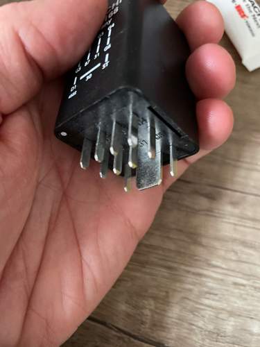

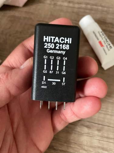

Kann man das Relais was ja mehr als Steuergerät deklariert wird , einfach tauschen oder muss das angelernt werden. ???

soweit ich weiß, kann man das Steuergerät für Glühzeitautomatik einfach austauschen, ohne es codieren zu müssen. Steuerungstechnisch hängt das Motorsteuergerät darüber und wird vermutlich auch die Glühzeit usw. vorgeben. Ich habe vor paar Jahren mal einen Schaltplan davon erstellt, siehe Anhang.

Ersetze jetzt das Relais einfach mal präventiv… da ist fett dabei … wo genau kommt das drauf ? Auf sie Kontakt Zungen ?????
Ich habe es noch nicht gewechselt, aber das Fett kann eigentlich nur für die Kontaktzungen am Relais und den Sockel sein. War da vielleicht ein Beipackzettel dabei, mit Hinweisen?

Nein leider nicht , aber ergibt Sinn . Ich schau mal wie das alte aussieht .

Ich sag Bescheid wenn ich es drin habe , aber denke mal das kommt auf die Kontakte . Vielleicht eine Wasser abweisende Funktion das Fett .
alles klar, ein Fehler wird es nicht sein, das Fett für die Kontakte zu benutzen. Ich denke auch, dass das Fett wasserabweisend ist und die E-Boxen im Wasserkasten saufen ja gerne ab wen die Abläufe verstopft sind. Eventuell verhindert es auch, dass die Kontakte festbrennen, denn das Teil ist mit einer 80 A Sicherung abgesichert.
Ein Relais mit frei liegenden Kontakten? Nicht vorstellbar. Ein Relais, welches man zuerst auseinander bauen muss, obwohl es gerade erst neu gekauft wurde? Nicht vorstellbar. Auf Relais-Kontakte wird niemals irgendwas drauf geschmiert.

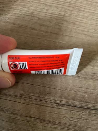

Schau mal … oder das ist fett für das Gewinde der glühkerzen …
Steht doch auf der Tube gleich oben: "GlühkerzenSteckfett"
Grüße, lippe1audi
@lippe1audi schrieb am 22. Februar 2023 um 10:01:39 Uhr:
Grüße, lippe1audi
Ja eben . Glühkerzensteckerfett…… wo soll das
Drauf ? 🙁
Auf die Glühkerzenstecker beim Einbau.
Fett an die Kontakte kann man auch machen, allerdings sollte es ein
KONTAKTSCHMIERMITTEL
sein.
