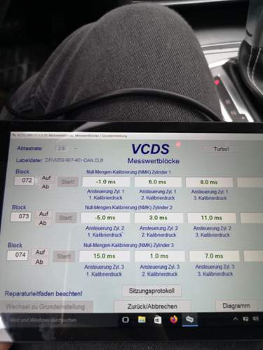

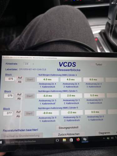

Hallo Freunde,
ich habe mich durchgelesen aber leider kein Antwort gefunden.
Es geht um die Injektoren beim 4F 3.0tdi.
Ich habe selber kein vcds und habe mir mal die Messwertblöcke 72-77 auslesen lassen.
In verschiedenen Themen werden werte genannt... erste wert sollte nicht schlechter als -45ms und Messwert 2 nicht schlechter als -15ms sein.
Das Vorzeichen macht mir jetzt sorge. Ich habe beim ausgelesenen kein minus davor.
Messwertblock 72 2.0ms 6.0ms 4.0ms
Messwertblock 73 2.0ms 16.0ms 2.0ms
Messwertblock 74 4.0ms 12.0ms 6.0ms
Messwertblock 75 16.0ms 18.0ms 2.0ms
Messwertblock 76 14.0ms 18.0ms 2.0ms
Messwertblock 77 8.0ms 14.0ms 6.0ms
zu hören ist das ein Injektor klackert.
was sagen mir die werte... von minus ist hier garnichts zu sehen.
Könnt ihr mir da helfen?

@tommy1181 schrieb am 2. November 2024 um 11:57:51 Uhr:
Ich habe mal die injectoren ausgelesen, wie sind meine Werte zu deuten? :
Da must du auch die Werte posten 🙂)
@welbach schrieb am 2. November 2024 um 12:51:33 Uhr:
sorry, hab nicht bedacht, dass es in der App ja immer noch nicht möglich ist, Bilder anzuhängen..:
Teil 1
Teil 2
Und wenn du in einer Woche noch mal die Werte nachkontrollierst wirst du feststellen dass die wieder völlig anders sind . Die schwanken ständig hin und her je nach Kraftstoffsorte/ Fahrprofil und sind wenig aussagekräftig maximal eine Tendenz...
Sinnvoller ist es das Laufverhalten des Motors im Warm bzw Kaltlauf zu beobachten und auf die üblichen Symptome zu achten ,die hier bereits mehrfach genannt wurden wie z.b.
Leerlaufrauchen oder Anlasserabwürgen beim Warmstart nach 10-15min standzeit. Steigender Ölstand ist ebenso ein Zeichen wird aber iidR. in Verbindung mit den beiden anderen Sachen auftreten. Zeigt der Motor diese Symptome ist einer oder mehrere Injektoren defekt - spätestens dann sollte man sich die Sache etwas genauer ansehen.
Grund der Messung war eig nur, dass ich seit ein paar Tagen ein Tackern im Motorraum, eig hört man es von draussen besser, in Verb. mit Abgasgeruch festgestellt hatte, oder kann dies auch nicht in Verbindung mit den Injektoren sein? Anbei das Vid wegen Ton:
https://youtube.com/shorts/0Hd_uO18FG4?si=BiTBBO4NInYbc8bF
Keiner der Injektorenwerte gibt Anlass, an einen defekten I zu denken. Die liegen alle dicht um den "Nullpunkt" rum und sind somit unverdächtig - siehe übrigens auch auf der ersten Seite dieses Freds die Beiträge dazu.
Grüße, lippe1audi

Guten Tag, hab viele Threads gelesen und auch versucht mich im Internet schlau zu machen. Ich fahre ein Audi A6 4f 3.0 TDI Bj 2007. Gestern Abend nach dem einkaufen ins Auto (Auto war warm) eingestiegen und gestartet, schwer angesprungen und im Leerlauf war die Drehzahl am schwanken. Schlimmer wurde es als ich auf R oder D gestellt habe. Heute Früh beim auslesen (Auto kalt) waren die Schwankungen sehr gering bis fast ganz weg. Jetzt hab ich mir mal die Injektorenwerte angeschaut. Überall liest man etwas von -werten (Punkt eins -45ms) und (Punkt zwei -15ms). Ich habe bei allen 6 Zylindern nicht einen -wert. Habe leider keine Angaben gesehen wenn die Werte im + Bereich sind wo dort die „Toleranz“ liegt. Es sind keine anderen Fehler im Speicher hinterlegt.
Hallo und herzlich willkomen im Forum und zu deinem ersten Beitrag.
Für den positiven Bereich der I-Werte gibt es keine solche Grenzwert-Angaben wie im negativen Bereich. Der eine Wert mit 42 ist schon ordentlich hoch und peilt in Richtung Verkokung. Wird der Wagen viel im Kurzstreckenverkehr bewegt (weniger als 10 km)? Was macht denn die Befüllung des Dieselpartikelfilters? Auf jeden Fall sollten die I-Werte in Abständen beobachtet werden. Nach dem Ölstand schauen wäre auch nicht schlecht.
Grüße, lippe1audi
Danke für die Antwort, habe einen täglichen Arbeitsweg von 13km hin und 13km zurück. Allerdings fahre ich ca 3-4 mal pro Monat ca 70 km zu Familie. Werde wegen des Dpf nochmal nachschauen sowie den Ölstand überprüfen. Öl Service wurde auch 4 Tage vorher gemacht . Stand der Dinge für Montag, der Wagen springt nicht mehr an. Er dreht und orgelt ordentlich aber irgendwas fehlt da. Mich wundert es nur dass nichts im Fehlerspeicher hinterlegt ist.
Nein, an zu viel Kurzstreckenverkehr kann man dann das Prob nicht festmachen. Hinsichtlich des einen, hohen I-Wertes: du wohnst nicht etwa in Regionen, welche qualitativ "besonders preiswerten" Sprit anbietet?
Schau mal in unsere "Suche" rein nach Freds wie diesem hier: https://www.motor-talk.de/.../...t-aber-springt-nicht-an-t7665204.html
Grüße, lippe1audi
Habe leider erst Zeit am Wochenende mir alles mal wirklich genauer anzuschauen. Denke nicht dass es an den Kurzstrecken liegt, ich schau schon dass ich regelmäßig längere Strecken Autobahn fahre. Am Wochenende gibt’s bestimmt Neuigkeiten. Welche Regionen sind dass denn ?
Guten Abend zusammen,
Also Minus-Werte deuten auf Verschleiß,
Plus-Werte auf Verkokung.
In deinem Fall sind die Düsen verschließen und Tropfen nach,
daher auch die Drehzahlschwankungen.
Alles was über +/- 20 ist, ist grenzwertig, die neuen Düsen
sind ungefähr bei +/-0,0. An deiner Stelle würde ich so nicht mehr fahren, und die kaputten austauschen. So schnell wie möglich.
Schöne Grüße
Die Werte sind aber nur eine Tendenz, das schwankt sowieso ständig hin und her je nach Sprit Qualität & Fahrprofil. Viel wichtiger zu klären wäre erstmal ob das Auto zwei Symptome zeigt....nämlich den üblichen "Kickback" sprich das harte abwürgen beim 1.Warmstartversuch nach kurzer Standzeit & Weissrauch im Leerlauf nach 1-2min>dann kann man tätig werden & dann ist es auch eindeutig.
Und falls man wirklich tauschen will & muss, dann konsequenterweise auch alle 6 Injektoren (!)denn die haben alle einen Verschleißstand und eine Laufleistung ,es macht keinen Sinn 2 oder 3 zu tauschen und die restlichen mit 200.000 oder mehr Kilometer drin zu lassen.
