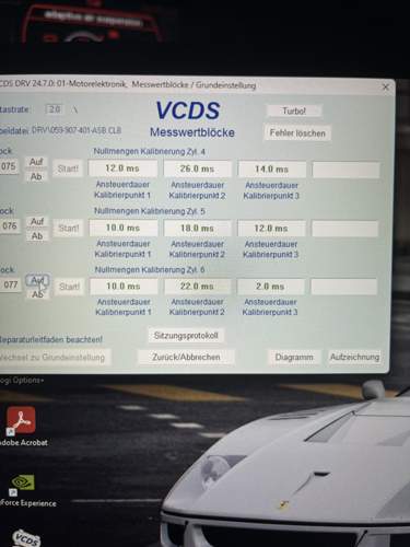

Moin, hatte jetzt mal Zeit die Werte auszulesen.
Meiner Meinung nach sehen die Soweit gut aus, was ist eure Meinung.
Habe aber mehrere Ruhestromfehler gefunden, scheint leider doch ein Stromproblem zu sein, was sagt ihr dazu? @derSentinel
Tatsächlich gar nich so verkehrt deine Werte
Zyl 2 sticht nen ticken raus. Aber nix wildes

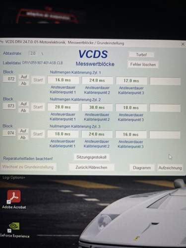

Guten Morgen Leute, ich habe seit einigen Tagen ein komisches Klackern wahrgenommenen vom Motor, außerdem stinkt er sehr nach Abgase im Motorraum.
Ich habe mal die injectoren ausgelesen, wie sind meine Werte zu deuten? :
