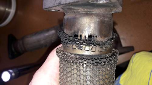

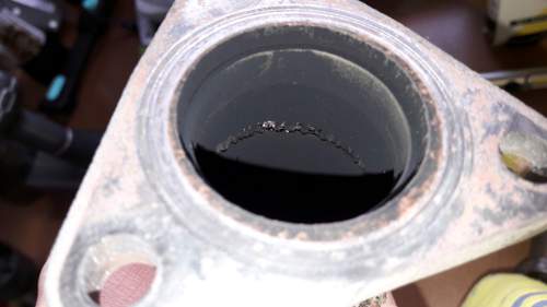

ich hab den 2.7 TDI Motor aus 2005 mit 180 PS im Dicken. Seit einigen Jahren stieg der Abgasgeruch an. Hab es nie gefunden. Aber nun, da er beim regenerieren rechts rausgequalmt hat, habe ich es gefunden. Der rechte Kompensator zwischen Krümmer und Anschluss Turbolader ist defekt.

ich hab ein gebrauchtes Teil eingebaut. Das war recht gut in Schuss.
Bei mir war das äußere Rohr durchgeschliffen. Für den Längenausgleich warm/ kalt gibt es zwar diesen Kompensator im Rohr, aber zum Turbo hin ist es eine Rohr in Rohr Konstruktion.
Bei mir war die rechte Seite in Fartrichtung defekt. Ich habe den Luftfilter und das Ladeluftdruckrohr ausgebaut, sowie den Dieselfilter gelöst und bei seite gelegt.
Es ist eng aber gut machbar.
