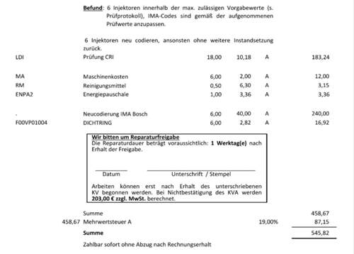

gerade diesen Kostenvoranschlag zu meinen Injektoren bekommen.
Was sagt ihr dazu?
Machen oder lieber gleich in den Sauren Apfel beißen
für 6 Neue 🙁
Mfg
Kosten
Neucodieren, aber "sonst" nichts machen an den Injektoren? Und das für 550 €?
Du hast noch nicht gesagt, warum du die I's ausgebaut hattest und welche evtl. Störung es wegen dieser I's schon gegeben haben könnte.
Grüße, lippe1audi
Du erinnerst dich vielleicht hieran?
https://www.motor-talk.de/.../...7tdi-motor-geht-aus-t7574878.html?...
Mfg
@Gluehkerze404 schrieb am 6. Februar 2024 um 17:14:19 Uhr:
Ja der Apfel ist sauer & er könnte noch viel ungenießbarer werden. Wenn nichts daran gemacht wurde wozu wollen sie dir denn neue Werte geben? Dh. doch im Umkehrschluss du kannst sie so wieder einbauen....
Genau diese beiden Fragen würde ich der Firma mal stellen:
Sind die Ij Stand jetzt einbaufähig > Ja oder Nein?
Wozu neue Werte wenn sie passend zum Zyl. wieder eingebaut werden >Was ändert sich konkret zu vorher?
Ich hoffe du hast sie vorher eindeutig markiert/graviert nich das es am Ende fremde sind die du bekommst....😮
ps. lese grad
heute die Injektoren zum Bosch Dienst gebracht,
dh. du warst persönlich dort? dann würde ich nochmal hin & das vor Ort fragen bzw. die Dinger abholen-dann sieht man ja ob sie rumdrucksen...
Jedenfalls nicht 550€ für quasi nichts bezahlen....
"Geil" find ich ja das ich auch bei nix machen trotzdem noch 200,- ebbes zahlen soll...
Wohl gemerkt gabs schon 180,- Anzahlung die in der Rechnung garnicht auftauchen.
Mfg
Wie kann das ein Kostenvoranschlag sein??
Das ist eine Aufstellung, hat 3Minuten gedauert.
Warum wurden 180€ angezahlt?
Wozu dann 203 + Märchensteuer???
Laut Paragraf 632 Absatz 3 Bürgerliches Gesetzbuch (BGB) ist ein Kostenvoranschlag "im Zweifel nicht zu vergüten".
Wobei ein KVA am Ende auch noch höher ausfallen kann...
Ich hätte um ein Angebot gebeten. Da wäre der Preis verbindlich.

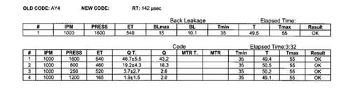

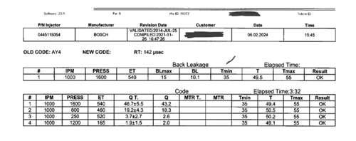

Die Dame am Telefon war etwas überfordert und ich bekam dann per Mail einen Nachtrag, auch weil das Messprotokoll nicht mitgeschickt wurde. Das ist jetzt im Anhang. Kann da jemand drüberschauen der das Beurteilen kann bitte?
Jedenfall gehen von der Rechnung in beiden Fällen die 180€ Anzahlung "selbstverständlich" wieder ab....
... sie schreiben es nicht drauf weil das ja nicht Teil des KVs wäre.... aha...
Wie dem auch sei falls jemand die Werte interpretieren könnte wäre ich sehr dankbar für meine weiteren Entscheidungen.
Auch fehlt mir hier auf den Ersten Blick ob sie Elektrisch durchgemessen wurden.
Mfg
Messwerte

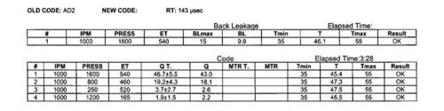

Das ist ein Protokoll für einen Injektor bei 4 Kalibrierdrücken.
Schau mal hier, so sollte das Protokoll aussehen:
https://www.motor-talk.de/.../was-ist-hier-undicht-t5879035.html?...
Ah, ich Idiot wieder... hab ja nur eine Seite hochgeladen.
Hier nochmal alle 6!
Mfg
Mess 1
Mess 2
Mess 3
+3
Ich finde das nicht überzogen, du bekommst die Injektoren überprüft und neue IMA Codes. das ist schon im Rahmen
@Gluehkerze404
Die Injektoren sind alle in Ordnung. Preislich in Ordnung. Für Prüfung /Reinigung sind ca 25€ pro Injektor üblich.
Neue IMA Codes... wozu? Das Fahrzeug adaptiert doch eh nach??
WAS war die eigentliche Ursache, warum wurden die Injektoren ausgebaut?
