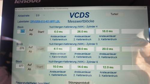

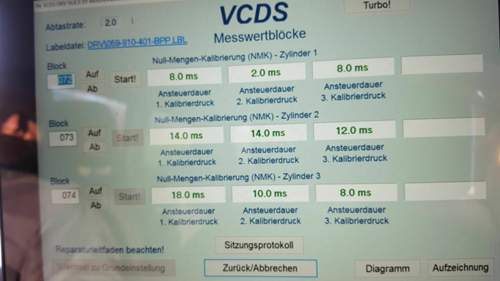

Wie waren deine Werte im vcds ?? Und plus oder minus ?
Themenstarteram 6. Dezember 2016 um 19:11
Weit im Plus, zwischen 14 und 28ms.

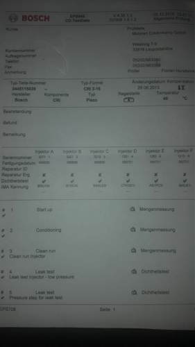

Hast du ein Protokoll von der Messung der Injektoren bekommen? Was steht drin? Bei welchem Druck werden die Injektoren undicht? Hast du die wieder zurück erhalten? Bei wem hattest Du die testen lassen?

Ich hänge mal das Prüfprotokoll an, vielleicht könnt ihr mir mehr dazu sagen.
Vielen Dank

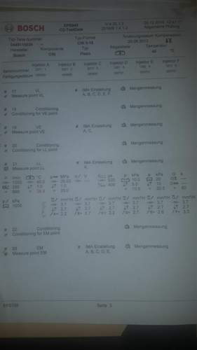

Aus S.3 werde ich nicht schlau. Wie wurde sichergestellt, dass das richtige Prüfprogramm verwendet wurde?

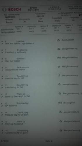

Okay jetzt das komplette Protokoll.

Das Protokoll sagt aus, dass alle Injektoren dicht sind!
Das Protokoll sagt weiterhin aus, dass die Injektoren nicht den Bosch internen Qualitätsansprüchen wiederaufgearbeiteter Injektoren entspricht. Das Programm ist offenbar für die Qualitätskontrolle der Injektor-Instandsetzung gedacht. Offenbar geht man davon, dass dann die Injektoren noch etliche Betriebsstunden zuverlässig arbeiten müssen.
Das Protokoll sagt nicht aus, dass die Injektoren defekt sind.
Gebrauchte Injektoren weichen natürlicherweise wegen Verkokung und Verschleiß von Toleranzen neuer oder wiederaufgearbeiteter Injektoren ab. Ich finde das normal.

Zum Protokoll:
VL - Vollast
VE - Voreinspritzung
LL - Leerlauf
Beim Messpunkt Leerlauf weicht die Einspritzmenge bei 3 von 6 Injektoren nach unten ab. Aber genau dafür gibts doch die Leerlaufunruhereglung des Autos.
Bei der Voreinspritzung gibt es bei zwei Injektoren IMA-Werte-Auffälligkeiten und bei Volllast (vermutlich bei 1600 bar) bei allen sechs. --> Wie hier die IST-Werte und die Soll-Werte sind, entzieht sich meiner Kenntnis.
IMA = Injektorenmengenabgleich
Die IMA-Werte ändern sich während des Betriebslebens eines Injektors sowie (das wurde durch die Messungen auch teilweise bestätigt), weshalb das Auto selbst regelmäßig diese Abweichwerte neu kalibriert (MWB 72...77).
Im Teillastbereich sind alle unauffällig.

Zum Bespiel sind die Injektoren an ihren IMA-Werten im Test gescheitert. Das ist aber weder besonders kritisch noch überraschend. Eigentlich hätten die IMA-Werte neu eingemessen und ein dazu passender neuer Code errechnet werden müssen. Hier wurde geprüft, ob der Code noch passt.
In dem Patent-Link wird gut erklärt, warum die IMA-Anpassung gemacht wird und warum das Fahrzeug das trotzdem regelmäßig neu machen muss (BPP/ BSG macht das auch) . Daher ist das ganze eigentlich völlig unproblematisch.
Die Leute von der Bosch-Werkstatt hingegen haben den Test gefahren und die Ergebnisse unzureichend interpretiert. Da Dein Auto die aktuellen und passenden Kalibrierwerte "gelernt" und gespeichert hatte, ist dieser IMA-Test letzlich für Deinen Fall sinnlos. Es wäre natürlich blöd, wenn Bosch-Service einen Injektor aufarbeitet und dazu einen IMA-Code rausgibt, der nicht zum Injektor passt.
