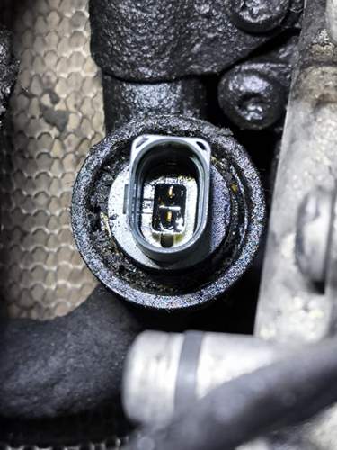

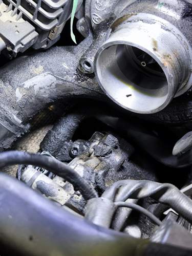

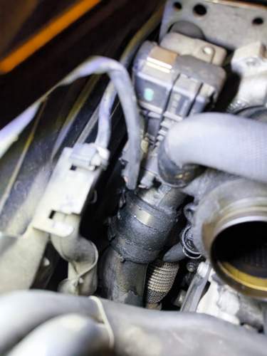

Senti, du meintest doch, das die Injektoren ne Art Ablauf haben.
So sieht es bei mir im hinteren Bereich am Turbo aus. Alles irgendwie versifft.
Auch am Turbo habe ich das Gefühl, das es etwas verrußt ist.
1000012776
1000012777
1000012778
+2
Und im Stecker steht die Brühe.
Turbo
Stecker
Der Injektorablauf ist an der Seite vom Injektor. Der Turboschmodder kommt in der Regel von der KGE
