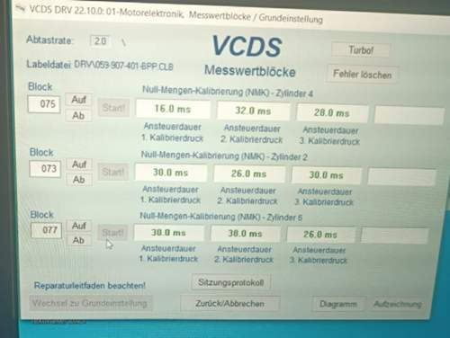

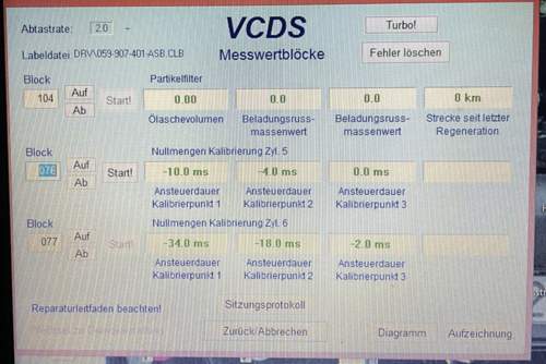

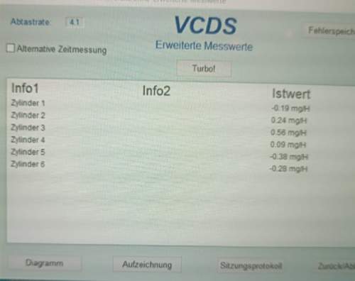

Hallo Leute, ich hol das Thema nochmal hoch. Kann mir jemand schreiben, ob meine injektoren Werte von einem A6 4F 2.7 Tdi ok sind? Speziell injektor 5 mit dem Minus wert ? Siehe Bild. Danke und Grüße aus Würzburg
Du hast Einspritzkorrekturwerte im Standgas gepostet. Diese Werte liefern eine gute Aussage, inwieweit das Motormanagement die Einspritzmengen pro Arbeitstakt anpassen muss, um einen Rundlauf zu gewährleisten.
Die Werte sehen okay aus, Dein Motor hat offenbar auf jedem Zylinder eine vergleichbare Performance.
Block 76 = Zyl 5 fehlt, stattdessen ist Block 73 zweimal vertreten.
Grüße, lippe1audi
Jetzt sehe ich gerade, dass der Beitrag vom 4.11.23 18:19 inzwischen geändert bzw. ergänzt wurde. Als ich meine Antwort geschrieben hatte, gab es nur ein Bild. Daher ist meine Antwort von 18:26 am 4.11.23 nur auf Basis des ersten Bildes entstanden.

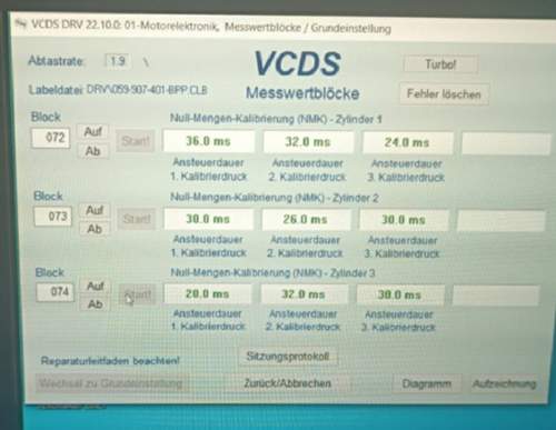

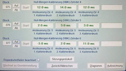

Hey Audi Gemeinde, widme mich auch gerade dem Thema Injektoren.
Hatte zuerst immer nur die Mengenabweichung beobachtet nun auch die Messwertblöcke: 72-77
Messwertblock 72 -3.0ms -1.0ms 5.0ms
Messwertblock 73 1.0ms -2.0ms 5.0ms
Messwertblock 74 -1.0ms 2.0ms 10.0ms
Messwertblock 75 12.0ms 14.0ms 12.0ms (Zylinder 4 scheint etwas verkokt zu sein?)
Messwertblock 76 2.0ms 3.0ms 3.0ms
Messwertblock 77 -3.0ms 2.0ms 11.0ms

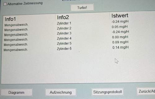

Die Mengenabweichung, da kriege ich bei Zylinder 1-6 immer wieder unterschiedliche Werte....
gemessen an 3 verschiedenen Tagen bei Betriebstemperatur -> auf Zylinder 1 teilweise -45ms, dann wieder -28 etc. -> siehe Bilder.
"Aussagekräftiger" sind die 3 Werte bei den Messwertblöcken?
Solle ich den Injektor bei Zylinder 4 der leicht erhöhte ms Werte hat:
"12.0ms 14.0ms 12.0ms" ausbauen und in ein Ultraschallbad geben?
Oder ist das übertrieben und bringt wenig bei der Abweichung?
AUDI A6 4F, 2.7 TDI quattro 190 PS, Facelift, BJ2010 (230.000km)
DANKE für euren Input!
Messwertblock 72, 73, 74
Messwertblock 75, 76, 77
Mengenabweichung Zylinder 1-6

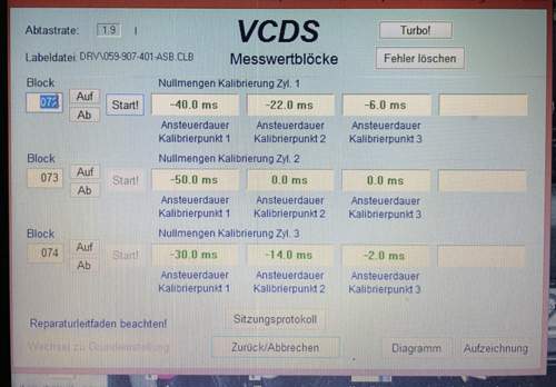

Vor 2 Monaten habe ich mir einen a6 3.0tdi mit dem bmk Motor bj. 05 mit 186tkm zugelegt. Schon nach 2 tagen in meinem Besitz hat der dicke ne weisse Wolke hinterher gezogen… messwertblöcke lagen alle weit im minus, ölvermehrung.. also habe ich mir überholte Injektoren gekauft und diese auch schon verbaut. Nachdem ich die „neuen“ Injektoren codiert habe, sind die messwertblöcke allerdings unverändert. Müssten diese nicht direkt nach der Vergabe der neuen Codes auf 0 sein? Zudem hat der Motor nach dem tausch bestimmt 30 Versuche gebraucht bis er angesprungen ist und als er angesprungen ist lief er auch extrem unrund und qualmte auch wieder. Zuvor lief er super aber auch gequalmt. Weiss nun nicht mehr wirklich weiter außer nochmal alles zu kontrollieren.
@Holgernov schrieb am 19. November 2023 um 23:28:08 Uhr:
Bitte die Daten mal posten.
Außerdem bitte auch mal im Standgas die MWB 13 und 14 vom MSG auslesen und hier ebenfalls posten.
Okay werde das mal morgen auslesen. Anbei die werte dich ich zuvor ausgelesen hatte.
weisser Qualm hat nur 2 Ursachen:
1. zuviel Kraftstoff
2. Kühlmittel wird mit verbrannt
wenn dein Wasserstand soweit konstant ist & sich kein Überdruck bildet oder das Kühlsystem sonstige Auffälligkeiten zeigt....würde ich mal stark davon ausgehn das die "überholten" Injektoren wie üblich Probleme machen. Lese dich mal etwas ein in die Thematik, die Probleme gibt es öfters...
"Überholt" ist nämlich nicht gleich einem neuen Injektor. Es gibt dafür keine Bosch Teile im Aftermarkt.
@Holgernov schrieb am 20. November 2023 um 00:12:34 Uhr:
Also bis auf Zylinder 5 sind die Werte schlecht bis katastrophal....
Das erste BJ des 3.0TDI (2005) ist Injektortechnisch leider auch sehr fehleranfällig.
