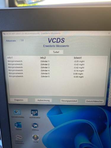

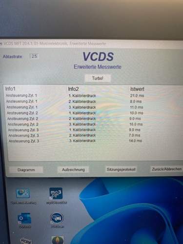

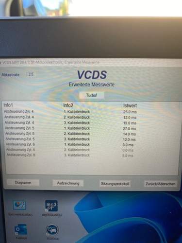

Guten Morgen zusammen,
ich habe mal eine Frage. Ich habe bei meinem A6 4F (2011) Facelift 2,7 TDI letzte Woche den Injektor 6 gereinigt, da dieser geklackert hat und auch verkokt war.
Jetzt habe ich mir mal die Injektorwerte ausgelesen.
So wie ich das sehe sieht das ganz ok aus...
Allerdings habe ich auch mal die Mengenabgleichswerte ausgelesen, da fällt Zylinder 5 ganz schön aus der Reihe.
Kann mir jemand sagen was da los ist oder ob ich was machen muss?
Danke euch.

Injektor 1-3
Injektor 4-6

In Summe sind alle Werte = 0.
Bei mir fällt Zyl. 4 aus der Reihe mit bis zu - 0,80 im warmen Zustand, Leerlauf.
Die Mengenabweichung entspricht der Leerlaufruheregelung.
Entspricht somit den unterschiedlichen Kompressionen/Zuständen der einzelnen Zylinder.
Zulässig sind Werte bis +/-3mg/Hub.
[Von Motor-Talk aus dem Thema 'Injektorwerte und Mengenabgleichswerte 2,7 tdi nach Injektor Reinigung Injektor 6' überführt.]
Das war in der Tat im Leerlauf. Auto war da noch nicht warm….
Ich muss nochmal wenn das Auto warm ist.
@Junkie29
Und hat sich bei warmem Motor der Wert verbessert oder veschlechtert?
