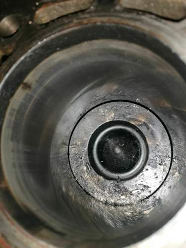

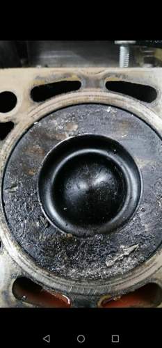

Hallo zsm, ja ich weiß, ich wollte einen neuen Thread erstellen. Bin aber momentan eher geschockt. Habe heute meinen lang ersehnten Kostenvoranschlag erhalten in Bezug auf meinen Motor (nach fast fünf wochen).
Also alles in einem,, Motor Splint fertig machen"quasi alles neu.
4400 €. Wobei keine Dichtsätze und die Steuerketten dabei sind.
Auf die Frage was den da jetzt der Auslöser für den Defekt war, sagten sie mir vermutlich ein Injektorschaden,ähm okay die hatten mir im Vorfeld die injektoren ab gedrückt mit dem Ergebnis=Zylinder 1 Düse hält den druck nicht. Aha.... Der defekt ist auf Nr 5 u 6.
Darauf großes schweigen, da kann ich ja drauf :(

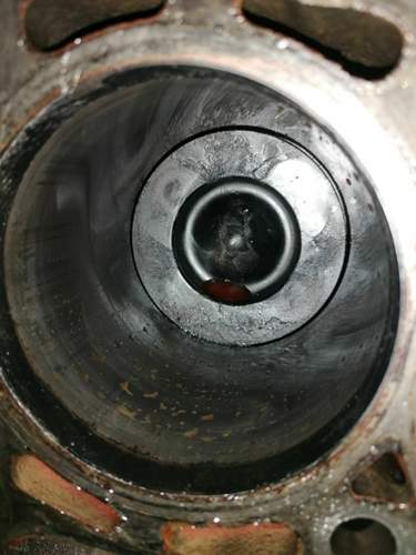

Stehe also jetzt da und plane die Mission einmal neu. Bei denen lasse ich mit Sicherheit nichts mehr machen, trotz dem Ruf was die angeblich haben, wird man da (gefühlt)wie ein Stück sch...... behandelt. Zeige euch mal den Block, nee is klar injektor bla bla bla..... Das schaut wie ein Fremdkörper aus.
Bild 3 Welcher Zylinder ist das ?
Da steckt auf jeden Fall was drin.... was vorher auch ordentlich drin rum geschlagen ist.
War Glükerze und Kolbenringe noch alle OK ?
Zylinder 5 ja da hat was rum geschlagen. Hatte auch die Vermutung das der Kolbenring evtl sich nach oben gedrückt hat. Der Instandsetzer konnte mir keine Antwort geben. Die Ventile auf 5 schließen somit nicht 100 % daher auch keine komprission.
Ja die Glühkerzen waren alle beisamen
Waren alle Glühkerzen i. O.?

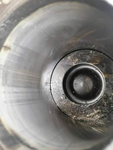

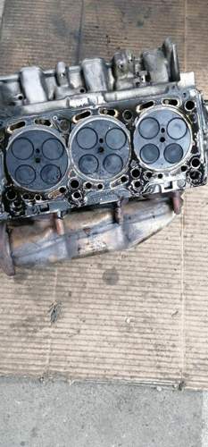

Danke für die Rückmeldungen und Bilder. Ich sehe Zyl.4 mit Kolbenüberhitzungsschaden und Zyl.5 mit etlichen Impaktionsschäden (Einschläge) am Kolben. Trotzdem sollte er damit grundsätzlich noch laufen. :eek:
Kompressionsmessung stellt ja eindeutig den Zyl.5 als problematisch dar. Du hattest glaube ich erwähnt, dass es ein Ventilproblem am Zyl.5 gäbe, was die Kompression einbrechen lässt. Kannst Du hier schon was dazu sagen?
Moin, also ich denke und glaube das ich mir den Anfangs defekt schon vor Jahren rein geholt habe. Ich hatte mal einen Diesel Runaway auf der Autobahn bei Tempo 220 km/h dann kam der große Schub und Qualm und das maßlose überdrehen der Drehzahl. Dachte damals das war es dann wohl. Aber bis auf max 200ml Öl was ich auf 1000km nach kippte, war sonst nichts bemerkbar. Das Dpf Problem wurde dann behoben und diesbezüglich war nie irgendwas. Jetzt wo es passierte waren sehr laute klopf geräusche vorhanden und es fehlte fast ein Liter Öl, wo ich vermute das ein oder mehrere hydros trocken gelaufen sind.Was für mich ja erstmal heißt ein kolben abstreifring oder mehrere durch sind.
Denke das ich morgen nach viel Ärger machen beim Instandsetzer die Maschiene wieder abhole, weil er mir ja bis dato nicht sagen kann was denn da dass problem war oder auch ist. Klar, wenn ich die revidiere dann komplett. Möchte aber dennoch wissen was diesen defekt ausgelöst hat. Stelle dann ein wenig mehr Bilder der einzelnen Zylinder/Ventile rein.
Zylinder fünf und sechs
Ein fehlender Liter Öl ist zwar blöd, aber dennoch sollte der Schnorchel noch immer Öl ansaugen können, um die Ölpumpe mit Öl zu versorgen. Falls Du hier eine Ursache vermuten solltest, wegen der vermuteten oder auch erkennbaren(?) Kopfschäden.
