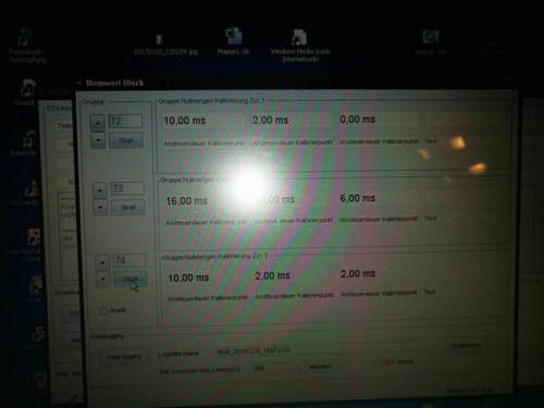

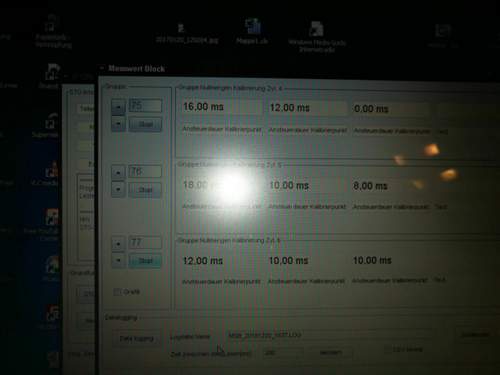

Hallo Freunde,
ich habe mich durchgelesen aber leider kein Antwort gefunden.
Es geht um die Injektoren beim 4F 3.0tdi.
Ich habe selber kein vcds und habe mir mal die Messwertblöcke 72-77 auslesen lassen.
In verschiedenen Themen werden werte genannt... erste wert sollte nicht schlechter als -45ms und Messwert 2 nicht schlechter als -15ms sein.
Das Vorzeichen macht mir jetzt sorge. Ich habe beim ausgelesenen kein minus davor.
Messwertblock 72 2.0ms 6.0ms 4.0ms
Messwertblock 73 2.0ms 16.0ms 2.0ms
Messwertblock 74 4.0ms 12.0ms 6.0ms
Messwertblock 75 16.0ms 18.0ms 2.0ms
Messwertblock 76 14.0ms 18.0ms 2.0ms
Messwertblock 77 8.0ms 14.0ms 6.0ms
zu hören ist das ein Injektor klackert.
was sagen mir die werte... von minus ist hier garnichts zu sehen.
Könnt ihr mir da helfen?

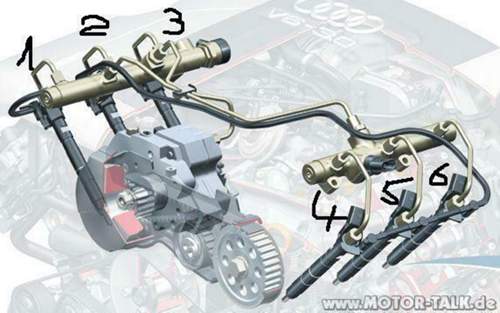

Wie ist eigentlich die Zylinderanordnung beim 4F? Ich meine, dass das Klopfen bei mir von links Mitte kommt (wenn man vor dem Motor steht).
Zyl 1..3 sind auf der Beifahrerseite, Nr. 2 liegt in der Mitte. :p
Ich gucke noch mal nach...
Wenn das stimmt, kommt es gut hin. Ich meine, der Injektor in der Mitte auf der Beifahrerseite nagelt, das wäre der Injektor mit -41ms (war schon mal bei -42ms). Eventuell sollte ich ihn tauschen.

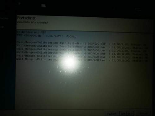

Hallo, hier mal meine Injektorwerte.
Aktuell ca. 260 000 km...
Sind glaub ich noch die ersten...
Fahrprofil, 30km bis Arbeit, nur AB und zurück.
Dann halt noch paar Kurzstrecken.
Manchmal stinkt er etwas und juckelt leicht im Standgas, was er aber nur macht wenn ich Mal länger nur Kurzstrecke fahr.
Denke er regeneriert dann.
Hatte nach dem juckeln mal DPF ausgelesen und tatsächlich, war erst 10km her und war letzte Zeit keine Langstrecke gefahren...

OK, mit dem juckeln im Standgas hat ich mir schon Gedanken gemacht. Nach dem auslesen und Test der Injektoren war ich dann beruhigt.
1 ist vorne, 2 ist Mitte (hatten wir ja schon) und 3 ist Richtung Heck. Anbei das berühmte Foto, was hier auch rumgeistert...
