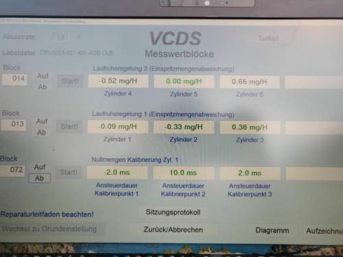

Guten Abend, mir bereiten die Injektoren eines A4 B7 BKN mit 120k km in letzter Zeit etwas Kopfzerbrechen.
Bei den Werten ist laut VCDS alles i.O., schlechtester hat -2, sonst alle dazwischen bis +18 beim beiden Werten.
Kein Weißrauch, außer beim absoluten Kaltstart unter 5°C, was aber auch an 2 Defekten Glühkerzen liegen kann, er raucht nur, während der Motor die ersten paar Sekunden sich etwas schüttelt, danach normaler runder Lauf und normales Kondenswasserrauchen.
So weit, so gut, das Problem ist nun, dass ich gelegentlich das Warmstartabwürgen habe, wo der Anlasser kurz fast zum Stillstand kommt. Führe nicht sonderlich häufig Warmstarts durch, heute an der Tankstelle musste ich beispielsweise 5min warten, da hat er sich fast abgewürgt, danach nochmal 3min, wo er ohne jedes Problem direkt gestartet ist. Passiert so ca. jeden 5 Warmstart würde ich grob schätzen.
Batterie ist neu, Fehlerspeicher sagt nur, dass 2 Glühkerzen defekt sind.
Wann sollte man sich sorgen machen und Maßnahmen ergreifen? Ich habe nur das Symptom des gelegentlichen Warmstart"abwürgens" (kurz vorm abwürgen, blockiert manchmal fast, aber nie so, dass man einen 2. Anlauf zum starten unternehmen müsste) bei mir, sonst keine anderen Probleme, welche auf defekte Injektoren hindeuten würden.
Anlasser am Ende?
Wie sehen die Werte der Laufruheregelung bei warmen Motor nach ca.5min aus?
Grenzwerte +/-2.99mg/h MWB 13-14

Guten Tag zusammen,
Habe heute nochmal mit VCDS die Laufruheregelung ausgelesen und die Werte für die Nullmengenkalibrierung überprüft.
Laufruheregelung sieht man im Anhang, die Werte für die Nullmengenkalibrierung habe ich leider vergessen zu fotografieren, liegen aber auch alle zwischen 0 und +15 Mikrosekunden beim Kalibrierpunkt 1 außer beim 1. Zylinder, der liegt bei -2ms, Kalibrierpunkte 2 u. 3 durchweg im positiven Wertebereich, auf allen Zylindern zwischen 10ms u. 20ms beim 2. Kalibrierpunkt bzw. 2ms und 10ms beim 3. Kalibrierpunkt. Fehlerspeicher sagt noch immer nur 2 defekte Glühkerzen.
Werte sehen in meinen Augen so weit okay aus. Habe übrigens keinen DPF, falls das einen Unterschied macht, auch kein Diesel im Öl, keine Vibrationen bei bestimmten Drehzahlen, kein schwankender Leerlauf an der Ampel, kein Rauch 2-3min nach dem start. Motor startet in den allermeisten Fällen problemfrei, außer eben manchmal beim Warmstart.
Muss man sich da in naher Zukunft eine Lösung überlegen oder kann man auch so weiterhin bedenkenlos fahren, wenn er nur gelegentlich etwas schwer kurbelt beim Warmstart?
Laufruheregelung
Die Werte der Laufruheregelung sind in Ordnung.
Welches Baujahr ist dein A4?
Woran machst Du das fest, dass Du kein Diesel im Öl hast? 😕
@Hoppels18t schrieb am 19. Dezember 2018 um 19:47:26 Uhr:
Ist einer der ersten von Ende 2004.
Zum Diesel im Öl: Kann das natürlich nicht mit 1000% Sicherheit sagen, kontrolliere einfach seitdem das Phänomen auftritt alle paar tausend KM den Ölstand , welcher nach dem letzten Ölwechsel nicht gestiegen ist wie es bei Diesel im Öl üblich ist. Fahre unter der Woche ziemlich viel Kurzstrecke, da müsste sich das schon bemerkbar machen.
