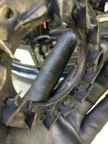

Ok ich Versuch es mal weil Richtung ab geht nach vielen Hämmern gar nichts
Die ganzen kleinen verstellschaufeln haben ne u eingerieben also war es das .. Wie heißt denn das Teil falls ich es bestellen möchte
Das sind die VTG verstellschaufeln, lade doch mal ein Bild hoch.
mfg
Hier zu sehen... Die große leitschaufel in der Mitte ist nur minimal betroffen ... Problem ist auch erst seit paar Wochen
so, turbo schrott
Ursache ist zerböselnde Verohrung vom Zylinderkopf zum Turbo, dieser strahlt deinen turbo so lange bis er im arsch ist, wie deiner.
Abhilfe: Beide Krümmer + evtl die kleinen flexrohre erneuern, aber dazu musst du das alles erstmal ausbauen. Keinesfalls einfach neuen Turbo montieren, der sieht sonst ruck zuck wieder so aus.

Also teile sind bestellt ... Da ich zur Arbeit muss ... Musste ich den alten erstmal säubern u wiedereinbauen bis der neue kommt .
Jetzt raucht er beim starten u beim Gas geben ab u zu ... Wahrscheinlich durch den schweren Ausbau u Verrostung nen Riss davon getragen da ja Leistung auch nicht vorhanden ist. Kann ich denn damit noch fahren bis die Teile eintreffen die Tage ?
