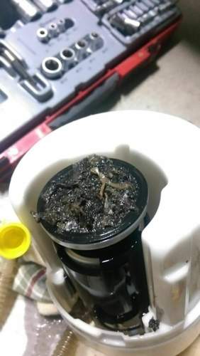

Ist es sicher dass die VEP es selber nicht schafft? Dachte eher dass die Pumpe im Tank den stautopf voll hält und die VEP es ansaugt bzw vorförderpumpe wenn sie verbaut ist. Falls ich falsch liege dann könnte es verstopfter Sieb sein. Hab mal paar Bilder wo ich meine Pumpe gereinigt habe.

Der 2.5er tdi hat keine vorförderpumpe soweit ich weiss!?
