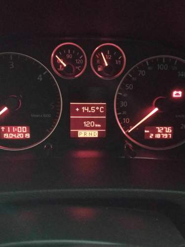

Hallo an euch, ich wäre für Hilfe wirklich sehr dankbar.
Zuerst aber, ich bin neu hier und habe nur Hobby-Schraubererfahrung, außerdem nicht wirklich viel Ahnung von Dieselmotoren. Also verzeiht mir bitte die eine oder andere Unzulänglichkeit.
Zu meinem Auto: A6 4b Avant 2.5 tdi 114 kW Bj. 04.2002 Laufleistung 218.000 km, Motorkennbuchstabe AYM mit dem “berüchtigten“ stufenlosen Multitronic Getriebe (FSC), die sich mittlerweile schon länger durch leichtes Ruckeln bemerkbar macht. Ansonsten ist das ein tolles Auto mit keinerlei Problemen und ich wäre traurig das Auto jetzt verschrotten zu müssen.
Nun aber Vorgestern, nach einer nur 5 km Fahrt kam es ohne Ankündigung beim Beschleunigen zu einem kurzen Kraftschluss-Verlust (ich hatte das Gefühl der Gang ist rausgesprungen) Ein Beschleunigen war nicht mehr möglich, nur kurze Drehzahlerhöhung beim Gas geben. Ich konnte nur noch ausrollen lassen, währenddessen ist schon der Motor ausgegangen. Danach ließ sich der Motor nie wieder starten! Auch Batterie abklemmen (1 Stunde) und aufladen brachte keine Änderung.
Der Anlasser dreht munter seine Runden, im Display nichts Ungewöhnliches, keine merkwürdigen Geräusche. Auch optisch nichts zu sehen (kein Getriebeölverlust). Auch die Dieselleitung ist ohne Bläschen, nur starten will die Karre nicht. Mein Sohn hat mit einer günstigen Diagnosesoftware (Delphi) versucht den Fehler auszulesen, aber leider ohne Erfolg. Nur kleine Fehler wie Klima usw. Da das Auto nun nicht mehr fährt, ist es auch nicht so einfach eine Werkstadt aufzusuchen um eine vernünftige VCDS Diagnose zu bekommen.
So, nun meine Frage: Kann es sein, dass ein Getriebeschaden auch den Motor quasi zwangsabschaltet? (ich hatte mal einen ähnlichen Fall mit einem Mercedes 7,5 t LKW. Nach Problemen mit der Automatikschaltung hat sich das ganze Fahrzeug in Notabschaltung begeben und war nicht mehr zu starten, so die Aussage des damaligen Servicemitarbeiters. Erst nach 10 Minuten Batterie abklemmen und ein Reset des Getriebe-Steuergerätes war der Spuk vorbei) Also kann es sein, dass ein Getriebeproblem den Motor lahmlegt?
Oder könnte es sich hierbei eher um ein klassisches Problem mit dem Steuergerät der VP44 handeln? Worauf ja auch einiges hindeutet. Mich wundert dann nur die hohe Drehzahl kurz bevor der Motor ausging.
Ich konnte leider in der Suche keinen ähnlichen Fall finden, vielleicht hat ja von euch jemand schon eine Vermutung oder Tipp wie ich das Problem weiter eingrenzen kann, solange ich noch keine vernünftige Softwarediagnose stellen kann. Ich dank euch schon mal im Voraus.
Gruß Norbert

Ist die Ganganzeige rot hinterlegt?
Themenstarteram 19. April 2019 um 9:45
erstmal danke für die Antwort. Der Tipp mit der User-Map ist schon mal super. Ich habe zu jemand Kontakt aufgenommen, der mir den Speicher auslesen wird sobald er Zeit hat.
Die Ganganzeige im Cockpit ist wirklich anders als sonst. Der Text "Beim Einlegen einer Gangstufe...." wird bei Zündung nicht angezeigt und die Gangstufen sind alle rot hinterlegt. Siehe Bild.

Gangstufenanzeige
Dann besteht mal sicher n probem mit der Multitonic.
Wurde die eigentlich nach Vorgabe gewartet?
Warte doch erst aufs auslesen. Selbst wenn er anspringt, fahren kannst du nicht, weil die Multitronic tot ist.
