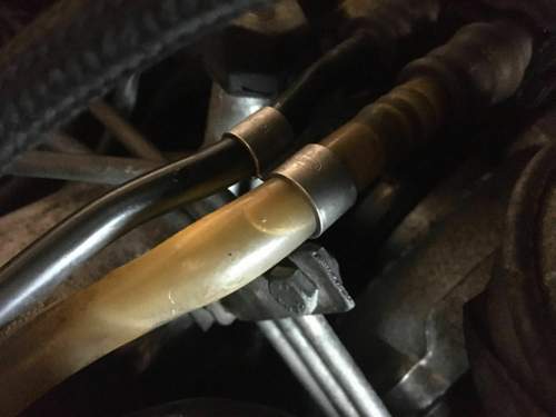

Also Sicherungen passen, an Steckern und Leitungen ist soweit nichts zu sehen, was mich irritiert ist eine Luftblase in der DieselLeitung zur Einspritzpumpe vom Filter kommend, die auch immer größer wird, je mehr man Orgelt, siehe Bild.
ich denke mal, da dürfte eigentlich überhaupt keine Luftblase sein, oder?
Nö...Luft darf da gar nicht sein.
Check mal die leckölleitungen...sonst würde noch der berühmte O-Ring an der Pumpe in frage kommen oder auch der knackfrosch.
Wenn man im Netz danach googelt, findet man teilweise schon die Info, dass es normal wäre, wenn in dem durchsichtigen Schlauch Luftblasen zu sehen sind....

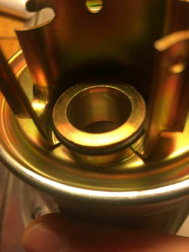

Wie auch immer, meinst du die Kraftstoffpumpe mit dem O-Ring? Also das Ding unter der Rücksitzbank?. Was hat das mit dem O-ring auf sich, wo sitzt der genau? Ich habe jetzt erst einmal einen neuen Kraftstofffilter und das Filterventil bestellt, kann es daran überhaupt liegen, dass diese Komponenten der Grund für solche Probleme sind?

Der Vorlauf...sprich der durchsichtige Schlauch MUSS blasenfrei sein.

Wenn er diese Luftblase in dem durchsichtigen Schlauch hat, dann kommt diese Luft doch aus dem Bereich Dieselfilter oder?

Knackfrosch ist das schwarze plastikventil am dieselfilter...heisst so weil der öfter mal kaputt geht wenn man da dran geht 😁
Der könnte auch Luft ziehen...wenn der zum Filter nicht richtig dichtet oder wenn er schon etwas porös ist durch sein Alter.slles in allem ist die finanzielle Investition sehr warscheinlich klein im Gegensatz zum Zeitaufwand das Leck zu finden 😁

Von der Logik her müsste die Luft ja aus Richtung Dieselfilter kommen, wenn sie in dem durchsichtigen Schlauch auftaucht, oder?
Luft die über den O-ring angezogen wird, kann doch nicht in der durchsichtigen ZulaufLeitung auftauchen oder?
doch kann se, um aber generell festzustellen ob du ein rein Krafstoffseitiges Problem hast würde ich der VP44 mal Diesel frei zulaufen lassen zb. mit Flasche an der Garagendecke das ein leichter Vordruck da ist.
