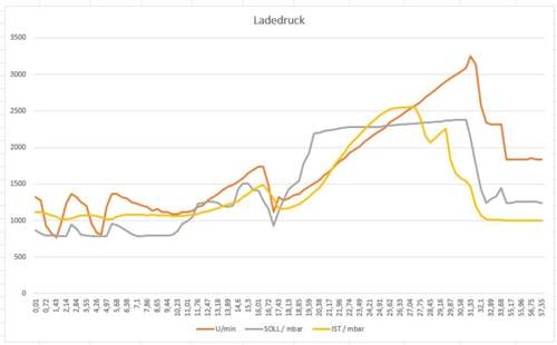

Guten Abend!

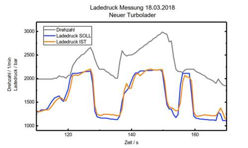

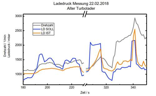

Spannende Geschichte ist das hier. Ich habe mich Ende 2018 von meinem A6 (2003er BDG mit MT) getrennt, aber man liest ja gerne noch mit! Also als Anmerkung zu Deinen vermeintlich ohne Fehler Logdaten. Ich hab die gerade auf die Schnelle grafisch dargestellt und da sehen die für mich nicht so fehlerfrei aus.
Habe bei meinem damals auch mal den Turbo gewechselt, weil da vermutlich die VTG nicht mehr so ganz gut lief. Als Beispiel hänge ich von damals zwei Graphen an - vorher und nachher - die den Ladedruckverlauf IST zu SOLL darstellen. Und dann Deine Daten ebenfalls.
Ich finde man sieht schon, das bei Dir der Ladedruck IST Wert nicht wirklich gut mit dem SOLL geht.
Der regelt nicht sauber mit, was eventuell doch eine hakelige VTG bedeuten könnte.
Ladedruck-turbo-alt
Ladedruck-turbo-neu
Ladedruck-max1908
