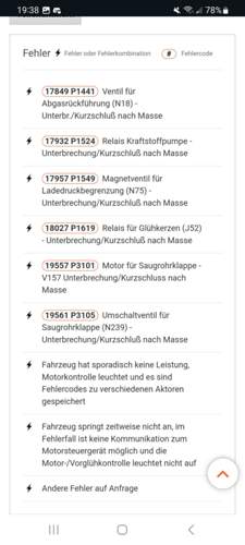

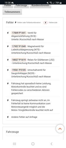

@max1908 schrieb am 22. September 2024 um 19:20:38 Uhr:
Korrektur: bin jetzt länger gefahren. Problem hat sich null geändert.
Hab mal von ECU.de ein paar bilder angehängt. Viel zu N75 is auch drin.
Ja das passt zu meinen Fehlern. Schreibe denen mal.
Jemand schon Erfahrung mit ECU.de? Und wie wäre alternativ ein gebrauchtes Steuergerät? Was müsste beachtet werden, außer, dass der Motorcode passt? Denke da an Wegfahrsperre und Co.
