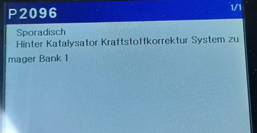

Was bedeutet denn p2096, hinter dem kat, kraftstoffkorrektur zu mager?
Die 2. Sonde sitzt nicht hinter dem kat sondern vorne am kat. Wie kann dann etwas gemessen werden, was hinter dem kat ist?

Ich verzwifel hier wirklich. Ich war heute zur abgasuntersuchung.
Meine mkl ist nicht an.
Trotzdem habe ich die abgasuntersuchung nicht bestanden.
Laut Bericht des tüv Fehler bank 1 sonde 1. Die regelt wohl wie verrückt. Der Wert soll wohl 1,03 betragen, aber sie geht immer wieder unter eins.
Alle anderen Sonden sind ok.
Die betreffende sonde bank 1 sonde 1 hatte ich aber bereits gewechselt. Ist eine neue von Hella.
Soll die kaputt sein?
Oder harmoniert die nicht mit den audisonden.?
Zu Hause habe ich den Fehler ausgelesen.
Siehe Bild.
Ich flippe hier aus. Das Auto fährt ganz normal. Nur die AU schafft es nicht.

Am besten mal das AU Protokoll posten
Das habe ich nicht mitbekommen, weil er ja den test nicht bestanden hat.
Alle 3 anderen Sonden im norm erreichen und somit ok. Nur die neue von Hella spinnt rum entweder zicken hella Sonden generell bei Audi oder die ist defekt.

Zuerst war es ein elektrischer Fehler an der Sonde 1. Dann habe ich diese durch die hella ersetzt. Ging auch einige Zeit gut und jetzt regelt diese nicht richtig.
Liegt es vielleicht daran, dass ich eine hella und keine originale gekauft habe?

Also zuerst brannte die mkl, danach habe ich die sonde getauscht. Das ging eine Weile ohne jeden Fehler.
Dann leuchtete die mkl wieder und zeigte zu mageres gemisch bank 1 sonde 1.
Das ist die, die ich getauscht habe.
Ich habe den Fehler gelöscht und bin weiter gefahren
Nach 40 bis 50 km ging die mkl an.
Da das gemisch zu mager war, habe ich den moto abgenebelt. Kein leck zu finden.
Dann habe ich den benzinfilter gewechselt und den alten nach 210 tkm entsorgt.
Danach zog der Wagen etwas besser. Den Fehler 2096 habe ich gelöscht und fahre seitdem über 100 km, ohne dass die mkl angeht.
Laut tüv liegt der Fehler an der Sonde 1, die ja neu ist.
Entweder gibt es noch einen anderen Fehler oder die sonde ist schon wieder kaputt oder war vor dem Einbau schon defekt. Die andere Seite werde ich nicht anfassen.
