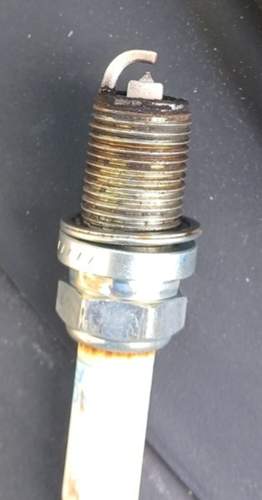

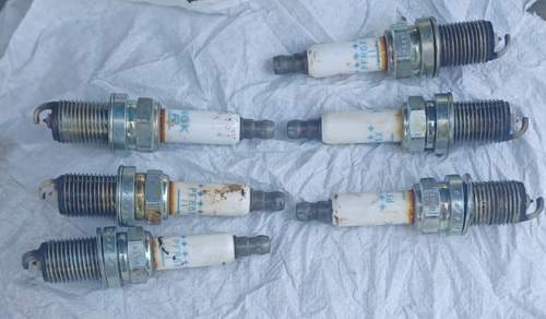

Heute alle 6 zündkerzen gewechselt. Die platinkerzen waren ca. 35 tkm drin. Sahen aber nicht mehr so gut aus.
Mit den neuen Kerzen habe ich im Leerlauf immer noch einen bescheidenen Motorraum. Etwas unruhig.
Beim ersten Starten hatte ich auch ein Klackern. Keine Ahnung, ob Einspritzdüsen oder Ansaugbrücke. Jedenfalls ist das Problem noch nicht behoben.
Weiß nicht, ob ich auf Verdacht die Einspritzdüsen wechseln sollte. Aber wenn ich mir die Kerzen ansehe, dann läuft der Motor insgesamt zu mager. Solche weißen Kerzen habe ich noch nie bei einem unserer Autos gesehen.

Einige zündkerzen waren weiß, statt rehbraun. Als Fehler wird aber kein zündungsproblem angezeigt.
Daher muss es etwas anderes sein. Als nächstes sind die einspritzdüsen dran. Die müssen aber erstmal ankommen. Dann geht es weiter. Durchzug und Beschleunigung sind wie eh und je.

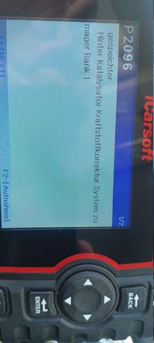

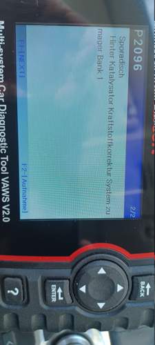

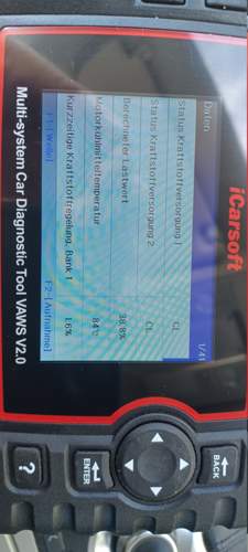

Nachdem ich den benzinfilter, den saugrohrsensor, den luftfilter, die Zündkerzen und die einspritzdüsen gewechselt habe, achja die lamdasonde 1 auf der Bank 1 war die erste Austauschmaßnahme, bin ich 210 km gefahren und die mkl leuchtet wieder.
Folgende Fehler werden angezeigt, siehe Bilder
Die lifedaten auf der Bank 1 wechseln auch ständig und heben sich stark von den anderen Werten ab.
Vielleicht kann mir einer helfen. Ich weiß nicht mehr, was ich sonst noch tauschen soll
