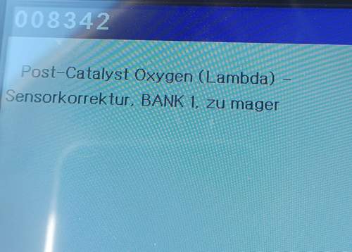

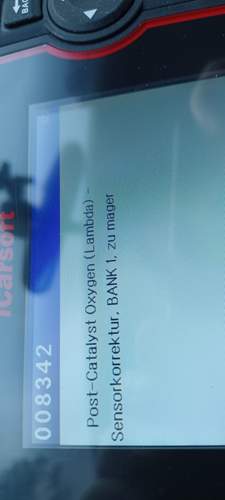

Unser Audi A6 2,4 l macht schon wieder Schwierigkeiten. Letztens musste ich die Lambdasonde vor Kat auf der Beifahrerseite tauschen.
Danach war Ruhe mit Fehlermeldungen.
Jetzt kommt die Meldung mit dem Fehler 8342.
Weiß jemand, was das zu bedeuten hat, also die Ursache?
Ist bereits 2x als Fehler aufgetaucht. Hatte den Fehler schon einmal gelöscht, jetzt ist er Wochen später wieder da.
Sende ein Bild dazu.

regel und führungssonde haben unterschiedliche ergebnisse
er zieht falschluft nach der regelsonde
die nachkatsonde ist hinter dem vorkat und vor dem hauptkat

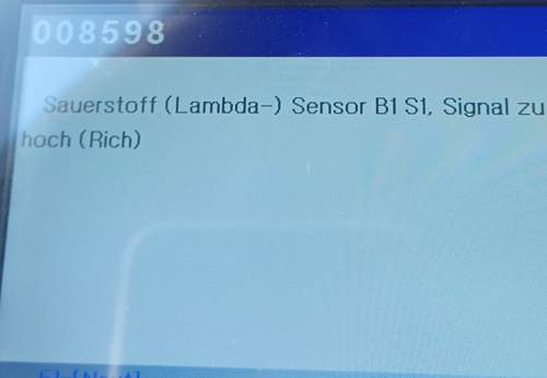

8342 ist nachKat. Und 8598 deutet (B1/S1(Sonde1)) auf vor Kat. Wie sieht denn dein Krümmer und dein Flexrohr aus? Da Du ja Sonde 1 getauscht hast, und er Dir ja anfangs den Fehler mit nach Kat anzeigte, würde ich mal die nach Kat tauschen. Und dabei auch mal auf Krümmer und Flexrohr ein Auge werfen.
Edit: schau auch mal, ob die Lamdasonde, die schon gewechselt wurde, richtig fest sitzt und dicht ist.

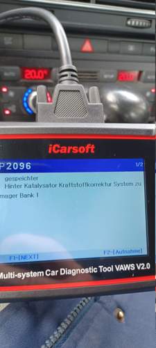

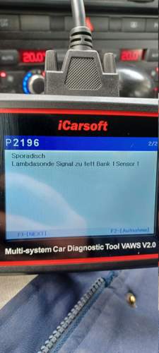

Heute habe ich das Auto neu ausgelesen, da die mkl immer noch leuchtet.
Jetzt wurden diese zwei Fehler angezeigt.
Einmal zu fett und einmal zu mager.
Ich verstehe die Welt nicht mehr.
Die vordere sonde wurde bereits gewechselt. Ist die nun wieder Schrott oder ist die zweite dran?
Ich bitte dringend um Hilfe.

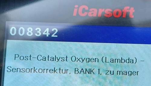

Heute war ich in einer Werstatt. Dort teilte man mir mit, dass man nicht die Lambdasonde 2 wechseln will, da sie ja regelt, weil der Fehler angezeigt wird. Der wird aber nur von Bank 1 s1 angezeigt und nicht von sonde 2. Also bin ich wieder davon. Bei Audi will man mir gleich einen neuen kat einbauen. Viel zu teuer, übersteigt den Wert des Audis.
Also bin ich zu meinem Prüfer. Der hat den Wagen hochgelobten. Von unten konnte ich nun sehen, wie der Auspuff sitzt. Also wie er unter dem Fz zum Motor läuft. Hinter dem Flexrohr kann man nichts mehr sehen. Der untere Teil des Flexrohres ist noch sichtbar. Dann geht alles nach oben. Jetzt teilt mir doch mal bitte mit, wie ich an die Lambdasonde des kats komme. Das scheint doch nur von oben zu gehen.
