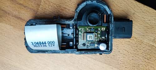

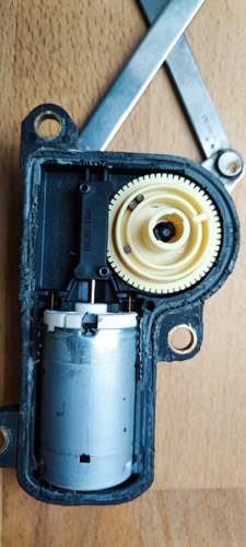

Heyo, also ich hatte die letzten Wochen auch mit dem Fehler p2015 und p2020 bei meinem 4.2 fsi zu kämpfen und es endlich ohne Kosten gelöst. Die Fehler traten ständig nach 5min Fahrt auf und die MKL kam nach 2-3mal starten.
Ich hab echt alles versucht und auch bei Audi gefragt was der Stellmotor ( 079 129 086 B ) denn kostet. Die Frage kann ich euch sparen und zwar gibt es das Teil in Kontinentaleuropa bei Audi und VW seit März 2023 NICHT mehr, selbst wenn man die 580€ dafür zahlen würde. Beim Schlachter gibt es sie wenigstens für 160-300€ je nach Ursprungsland.
Zuerst, da Problem tritt bei 3.2 4.2 5.2 fsi Touareg s5 a6 s6 auf, jedoch ist der Motor des 5.2 leicht versetzt und wohl nicht kompatibel.
Der Kern des Problems zudem ist das Spiel in dem Gestänge und den Sensoren ( 03C 907 386 B ). Die Sensoren selbst haben einen harten Anschlag, jedoch auch einen Federmechanismus für wenige Grad über den Anschlag hinaus um wahrscheinlich z.b. Einbau und Fertigungstoleranzen zu kompensieren. Dieser Anschlag ist bei meinen Sensoren defekt gewesen.
Das konnte ich lösen, indem ich die Sensoren ausgebaut habe, und die Schraublöcher am Sensorgehäuse oval aufgefräst habe damit ich diese beim Einbau drehen kann um die Messwerte manuell, mit live Hilfe von VCDS, korrekt einzustellen.
Die Messwerte kann man bei VCDS unter erw. Messwerte unter "runner flaps B1" bzw. "... B2" finden. Bei mir war anfangs der Messwert zwischen 2,4...99,6% gelesen worden, wobei dies wohl außerhalb der Toleranz liegt und bereits als "unplausibles Signal" zählt. Nach meinem Justieren der Sensoren war der Wert bei 0,0...99,6% und die Fehler weg und kam soweit auch nicht wieder.
Ab hier kommt nebensächlich noch Zeug was ich auch meiner Fehlersuche gelernt habe und ggf. Jemanden mit einem Motorproblem nutzen kann, da ich den kompletten Motor zerlegt und sowohl elektrisch als auch mechanisch analysiert habe:

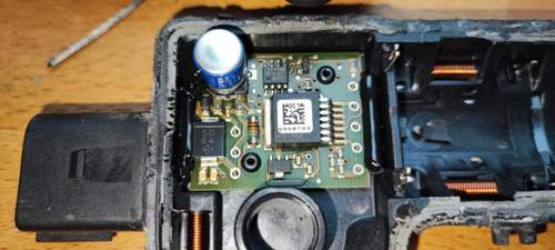

-Bilder von beiden Seiten des Stellmotorinneren sind angehängt
-Bei Fragen helfe ich gern, ich habe sogar die Bauteilnummern fotografiert, eventuell sehe ich es aber nicht gleich
-Zerlegen kann man das Gehäuse relativ einfach und zerstörungsfrei mit einem Schraubendreher
-Das Getriebe des Motors ist keine Schwachstelle, es zeigt absolut keinen Verschleiß ( das war meine Vermutung weshalb ich ihn geöffnet habe )
-Das gestänge ist im Ritzel mit einem Pin gesichert, welchen man von innen heraus Drücken muss, danach kann man ihn mit einer M3 Schraube ersetzen, damit man es immer heraus nehmen kann. Das muss man deshalb, da der Motor beim ersten Mal anschließen seine Grundposition sucht und einmal komplett herum gegen den UZS dreht und sonst mit dem Gestänge gegen das Gehäuse schlägt und blockiert.
-Die erste Grundposition ist bei geschlossenen Drallklappen ( nach außen gedrückt )
-Die Platine besteht ganz simpel aus einem CAN/Analog IC, einem Hall sensor welcher unter den am Ritzel eingeschlagenen Magneten liegt, einem Motortreiber, 100uF 25v Eingangsfilter Kondensator, Leistungsdiode und alles was dazu gehört. Der Kondensator war auch meine Vermutung für einen typischen defekt aber da dieser lediglich ein Eingangsfilter ist funktioniert die Platine auch ohne ihn, das habe ich probiert. Die Spulen im Gehäuse sind Kommutatorspulen und dienen lediglich der EMC/EMV Filterung.
-wenn man die Gehausehälften zu stark zusammen drückt verliert der brushed Motor Kontakt und er dreht nur eine halbe Umdrehung, in eine unplausible Position, und bleibt für immer dort stehen.
-die Einbauposition des Ritzels ist irrelevant, da er ohnehin eine Umdrehung zum Anlernen dreht und das Gestänge nur in einer Position eingebaut werden kann.
-Das Ritzel hat kein Lager und dreht nur auf dem Plastik, das Axialspiel habe ich behoben indem ich beide Gehausehälften um 0,2mm abgeschliffen habe. Vermutlich war das aber genau so unnötig so wie mir einen V8 Kombi als Großstadtstudent zu kaufen.
-Die Motor dreht schon bei 1,8v somit hat er auch keine Probleme mit den Kohlen.
