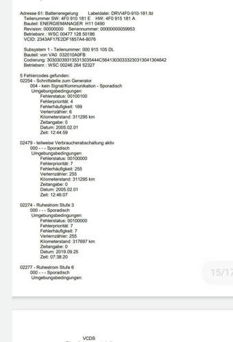

Themenstarteram 15. Oktober 2019 um 10:15

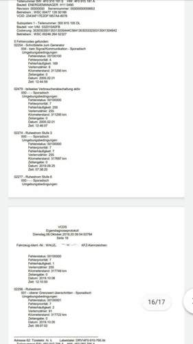

Hallo... habe nun mein Wagen auslesen lassen und folgendes steht drin: siehe Anhang.
Habe gesehen dass u.a. noch die verbraucherabschaltung teilweise aktiv ist !?
Hab mal die fehler gelöscht, waren dann aber wieder da

Alarm Horn kann die Batterie leer sein
Worden die Fehler gelöscht ?
Was kann wieder ?
Generator kann alter Fehler sein, Ruhestromstufen, anders erstmal löschen und schauen was dann wieder kommt.

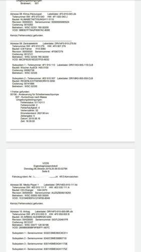

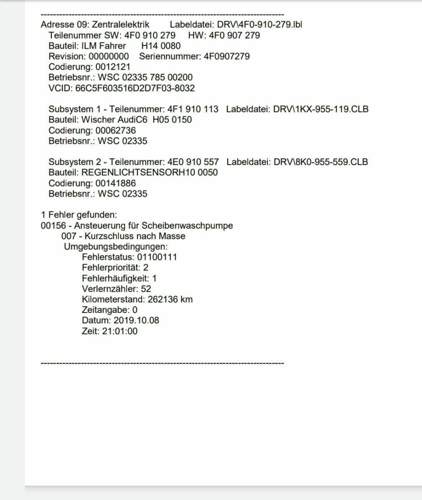

nachm löschen kam das wieder.. *anhang.
nach wie wovor ist auch ESP problem präsent. habe auch nochmal paar daten der batterie welche nach dem vorfall tiefenentladen war.
das zweite batteriebild ist bei ausgeschalteten motor
Img-20191009-wa0009
Img-20191009-wa0010
Screenshot-20191015
+2

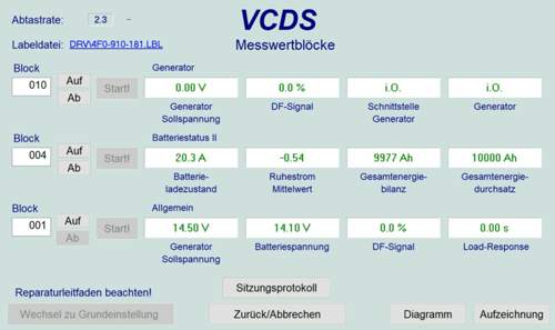

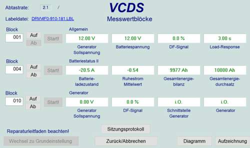

Messgerät nehmen und mal messen was bei der Batterie bei laufenden Motor ankommt.
@Kabir7 schrieb am 15. Oktober 2019 um 12:50:19 Uhr:

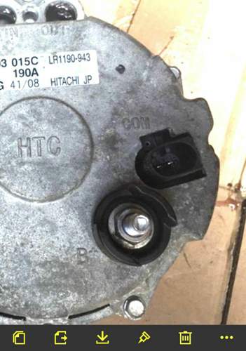

Schnittstelle Generator- Kann es sein das Du eine NoName LiMa eingebaut hast ?
Das Problem gab es hier schon mal mit einer NICHT Audi LiMa
Eventuell HEckwischermotor defekt/fest ?
@lordares schrieb am 15. Oktober 2019 um 15:35:34 Uhr:
siehe Bild 1: soll 14,5 Volt - ist 14.1 Volt - das ist eigentlich ein guter Wert.

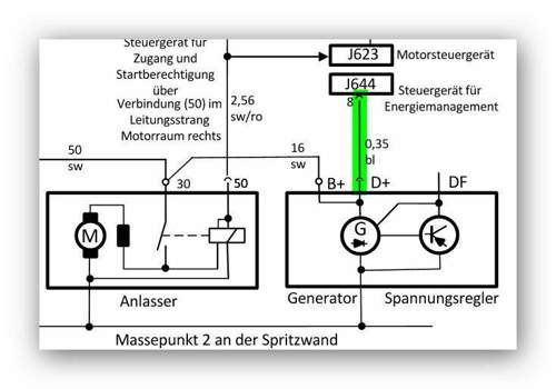

@derSentinel schrieb am 15. Oktober 2019 um 19:05:05 Uhr:
das mit der Schnittstelle würde ich auch vermuten. Die Schnittstelle Generator ist eigentlich der BEM, der sagt der Lima und dem Regler (in Abhängigkeit der Batteriewerte und der aktuellen Belastung) wie geladen werden soll. Natürlich muss eine Lima verbaut sein die mit diesem getakteten Signal zurecht kommt.
1x editiert (quote war verbogen)
https://www.motor-talk.de/.../PostJump.html?...
Hier steht was...
andere schreiben "Ärger mit dem Pluspol, neu besteigt und RUHE" ein weiterer hat den BEM gewechselt und desen Fehler nicht mehr gehabt.
ICh würde mal jemanden mit VCP suchen und ein BEM Update machen lassen bevor man sich da ein neues/anderes kauft. Obwohl.. bei eBay gibt's das schon ab 25 Euro
Themenstarteram 15. Oktober 2019 um 18:49
lima??? also wie gesagt bei mir wurde damals nur der regler der lichtmaschine gewechselt.. da es in spanien nicht den regler der von der marke valeo gab der werkverbaut wird, wurde ein neuer baugleicher regler von febi bilstein verbaut. ärgert mich jetzt schon seit einer weile dass jeher immer ESP angeht und fehler meldet, scheibenwischwasser net mehr gepumpt wird und heizung scheibe hinten nicht geht.. und wer weiß was noch alles momentan nicht richtig funkt. das waren jetzt nur die sachen die mir aufgefallen sind.. kann mir schwer vorstellen dass all die sachen alle an sich kaputt sind nach dem vorfall mit der lichtmaschine.. hab auch schon wie blöd 100mal jede sicherung abgecheckt.. sicherungen sind alle gut.
ps. auto ist limosine habe daher kein heckscheibenwischer, ist nur u.a. die heckscheibenheizung die net mitmachen will.
Also...neuen Regler von VALEO besorgen und das Problem ist gelöst !!
Die scheine sich nicht zu vertragen... LiMa von Valeo und Regler von febi
Themenstarteram 15. Oktober 2019 um 20:02
verflixt... 30€ für febi bilstein regler umsonst ausgegeben.. zum glück hab ich noch den alten wo ne artikelnr drauf steht.. kann man eigentlich nur die "stifte" des reglers einfach umbauen.. sprich auf den anderen alten einsetzen oder komm ich net drum herum nochmal einen regler zu kaufn **puhh
