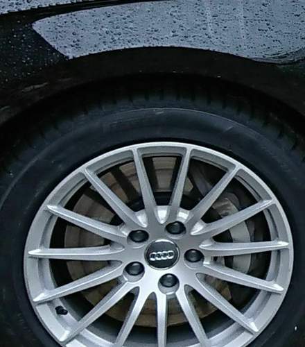

Ich merke bisher kein Unterschied. Bilder folgen
Zum testen sind noch die WR drauf 😉

Tatsächlich passen die Original 17" Schmiedefelgen auch noch auf die 350er Sechskolben Bremse. Sind bei aktuell 29°C natürlich nicht montiert und deswegen habe ich nur das angefügte Bild... passt beim Sattel millimetergenau.
350er Bremse 17"
Interessant... aber sehr knappe Kiste. Und bei den falschen Auswuchtgewichten 😉
