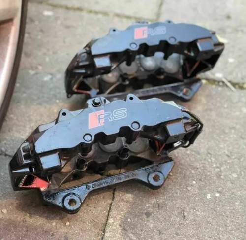

Ich merke bisher kein Unterschied. Bilder folgen
Zum testen sind noch die WR drauf 😉

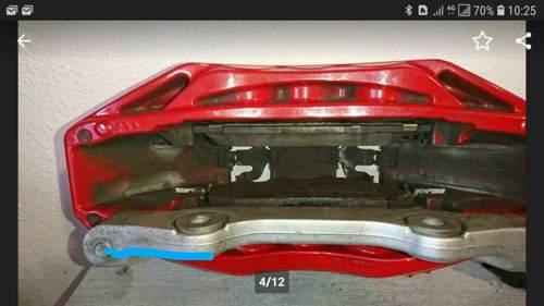

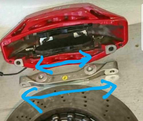

So zum wichtigsten Thema. Habe mit dem netten Verkäufer der Bremsanlage geschrieben:
Der große Lochabstand am Bremssattel ist 265mm bei der 6 Kolben B9 und der 8 Kolben B8 Anlage, also identisch.
Beim kleinen Lochabstand (also dem Anschluss an Achsschenkel) sind es bei beiden 145mm, also auch identisch.
Dennoch passt es nicht 1:1, da die Abmessungen der beiden Bohrungsebenen der Bremssattelträger unterschiedlich sind, siehe Bilder im Anhang.
Was jetzt genial wäre, wenn einer testen könnte (oder messen) ob es passt wenn man die 8 Kolben brembo (B8) auf den 6 Kolben (B9) Bremssattelträger montiert. Bremsscheiben vom B9 (Durchmesser & Dicke B8 zu B9 Bremsscheiben am RS identisch?)

@Josh schrieb am 9. Juli 2020 um 08:45:17 Uhr:
Beim B8 haben Wave und runde Scheibe die identischen Außenabmessungen.
Hat der Verkäufer mitgeteilt wo der Sattel vom B9 am B8 ansteht? Steht der innere oder der äußere Belag an der Scheibe an?
Scheinbar am Achsschenkel, original message: "Also der Sattel vom B9 muss viel weiter raus, daher der Adapter. Sonst streift er am Achsschenkel und sitzt nicht richtig"
Was genau jetzt viel ist, kann ich leider nicht beantworten
