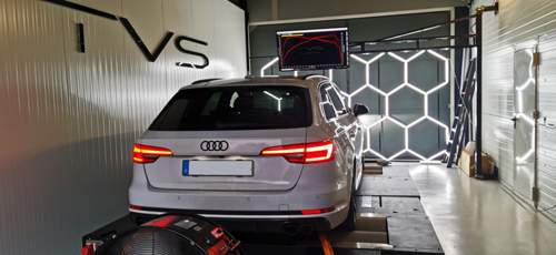

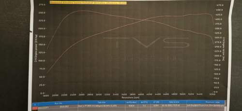

Hole den Thread mal hoch. Ich war mit meinem Anfang Dezember bei TVS Engineering in Holland.
Wollte eigentlich nur die DSG-Software haben aber durch die 15% BF Aktion, hab ich mich vor Ort für beides entschieden. So waren es dann "nur" noch 380,- mehr.
Der Wagen stand dort fast 4 Stunden auf dem Prüfstand und heraus kamen 248PS und 444NM.
Verbaut ist ein 200 Zeller incl EWG und getankt wird mindestens 100 Oktan.
Sie hätten auch locker 300PS herausholen können,sagte sie, jedoch winkte ich ab. Ist ja schließlich mein Daily und sie hätten nochmal 3-4 Std dafür gebraucht.
