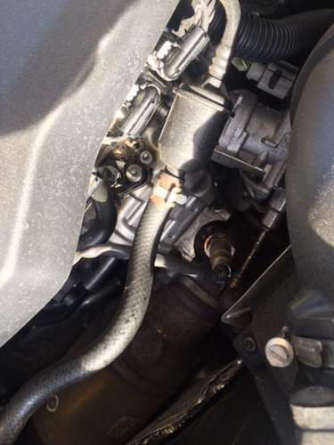

Hallo Audifreunde,
gestern bekam ich kurz Panik als ich leichte Rauchschwaden aus dem Motorraum entweichen sah. Ich fuhr deshalb rechts ran und öffnete die Motorhaube.
An einem Aggregat des Motors (kerzenformiger Stecker), das sich oberhalb des Kats befindet, tropfte Flüssigkeit auf den heißen Motor.
Ich vermute es ist Kühlmittel, Benzingeruch konnte ich jedenfalls und zum Glück nicht feststellen, welches unter der Sechskantschraube an dem Ansatz am Motor austrat.
Jetzt meine Frage, kann mir jemand sagen um welches Bauteil es sich hierbei handelt, ist das vielleicht der Thermostat? Was muss repariert werden und ist eine gefahrlose Weiterfahrt, zb zu einer Werkstatt möglich?
Anbei ein Foto vom Motor meines A5, 2.0 TFSi.
Vielen Dank im Voraus für jegliche aufschlussreiche Antwort.

Kannst du bitte auf dem Bild markieren, wo etwas ausgetreten ist? Ich sehe da erst mal nur ein paar ölige Schrauben.
Sofern die Werkstatt wenige km weg ist, würde ich die Stelle reinigen und bei noch kaltem Motor losfahren. Ansonsten ADAC oder ähnlich.

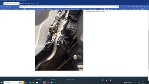

Danke für deine Antwort. Ich habe die Stelle blau markiert, an diesem steckerförmigen Teil. Kannst du mir jetzt ggf. sagen was das für ein Bauteil ist?
Screenshot
Themenstarteram 20. März 2024 um 11:12
Das Foto ist leider etwas klein ausgefallen, bitte auf dem shot auf + klicken damit es größer angezeigt wird.
Der Kühlwasserstand im Ausgleichsbehälter ist auch leicht unter minimum. Vermute, da tritt schon länger Kühlmittel aus.
Das ist die Lambdasonde, welche vor dem Katalysator sitzt. Nach dem Kat müsste seitlich innen noch eine zweite Sonde sein.

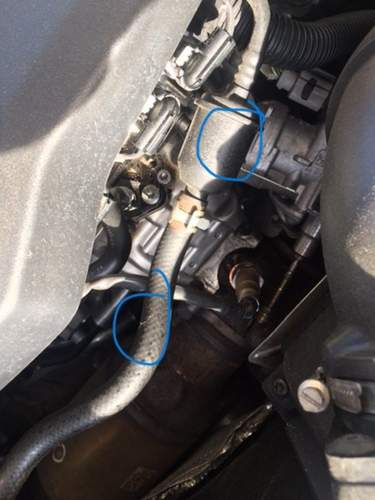

An der Lambdasonde kann nur Abgas austreten. Verstehe ich das richtig, dass von oben etwas auf diesen Sensor-Sockel getropft ist und es dort angefangen hat zu rauchen? Der Gummischlauch darüber ist doch eine Kühlwasserleitung oder vielleicht auch die Tankentlüftung? Das kann ich nicht ganz erkennen.
Hat die etwa einen Riss? Siehe Bild im Anhang. Alles trocken da? Schau mal bitte nach.
Kannst du bitte auch die Nummer an dem anderen oben im Bild markierten Teil hier posten?

Hab das Bild vergessen anzuhängen.
Schau mal auf die Markierungen, ist der Schlauch rissig oder ist das nur Dreck. Die andere Markierung hat eine Teilenummer, kannst du davon bitte ein scharfes Bild posten?
Lieben Dank für deine Hilfe. Genaueres kann ich nicht sagen zu dem Schlauch, denn ich war seit gestern nicht mehr am Fahrzeug.
Aber dein Hinweis auf den Schlauch ist sehr wichtig und ich schaue mir das morgen noch mal an, aber wie gesagt fahre ich danach umgehend in die Werkstatt. Danach kann ich mehr sagen und ich werde mich hierzu auch noch mal äussern.

Ich habe die Schläuche am Motor bei laufendem Motor heute noch mal gecheckt. Feuchtigkeit oder Beschädigung an diesen konnte ich jedoch keine feststellen bei der Sichtung, soweit mir das von oben und als Laie möglich war.
An der Lambdasonde trat aber unmittelbar wieder leichter Rauch hervor.
