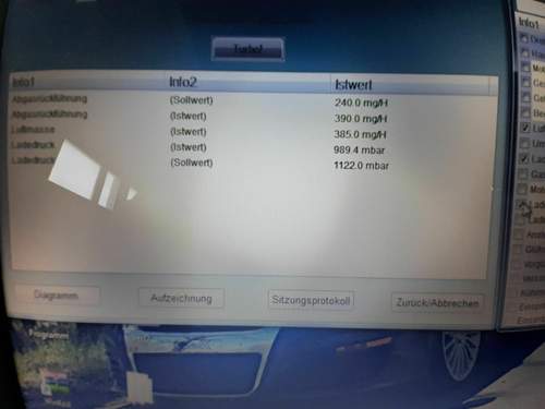

Hallo
An meinem 2005 2.0 140ps war der Hauptbremszylinder defekt
Dieser wurde jetzt gewechselt und schonmal etwas Flüssigkeit aufgekippt
Die Bremse wurde noch nicht entlüftet dies passiert erst die nächsten Tage
Meine Frage bzw problem aber jetzt ist das mein Auto ziemlich weiß qualmt gerade und keine Leistung mehr hat ?
Mir ist dies beim Umparken Zuhause aufgefallen
Die Bremse hat Druck endlich wieder aber geht sogut wie garnichrt,wie gesagt noch nicht entlüftet
Kann das jetzt zusammen hängen das das Auto das erkennt?
Ich wäre dankbar für einen Tipp das mich das gerade ziemlich beschäftigt...

Ich lass montag die Pumpe messen ob die Genug druck hat und dann mal sehen
Es wurden alle Unterdruck Schläuche abgedrückt und keiner verliert was alle halten den Druck
Die Unterdruck pumpe wurde auch ausgetauscht brachte aber nichts
Der Schlauch direkt nach der Tandempumpe zum bremsdruckverstärker wurde auch neu gemacht nichts ...
Das einziege was mir auf gefallen ist wenn man direkt nach der tandempumpe den Schlauch abzieht ohne das der Brems.... mit dran ist und denn druck rauf macht geht er langsam runter aber wirklich richtig langsam ist das normal oder sollte er trotzdem auch da halten alles ?
Habe gerade nochmal geguckt ob am Turbo was ankommt dort sind es bei last 1,5 Bar also sollte das passen
Hatte auch die Magnetventile überbrückt indem ich die Schläuche einfach zusammen gesteckt habe brachte auch nichts
Kann es sein das die Membrandose kaputt ist ?Wenn ich da selber Unterdruck rauf pumpe hält er ihn und die Stange geht hoch und runter

Was hat denn die Prüfung der Tandempumpe ergeben? Man sieht hier bloß wilde Tauschaktionen. Das sollte man mit Sachverstand angehen. Dies ist eigentlich keine Baustelle mehr, für die Ferndiagnose. Mal ne freie Werkstatt befragen.
@Robin3c schrieb am 16. Juni 2021 um 15:45:59 Uhr:
Was soll beim Turbo ankommen? 1,5 bar Vakuum ist ja ist schon unmöglich. Tiefer als 0,8 - 0,9 bar ist mit normalen Mitteln nicht zu erzeugen.
Die Logik sollte einem dass doch schon selbst erklären. Hattest den Deckel vom Magnetventilblock ab? Wieder richtiig auf und die Schläuche an den richtigen Positionen angesteckt?
Das Auto war in der Werkstatt
Die haben den schlauch getauscht zum Brems...und geguckt ob druck kommt und halt die Leitungen angeguckt wussten denn aber auch nicht was sie noch prüfen sollen bis auf sämtliche Sachen zu tauschen
Das mit der Tandempumpe hab ich hauptsächlich gemacht weil sie sowieso undicht war
Die alte Pumpe hatte druck aber der ging langsam hoch bei der neuen geht das deutlich schneller
Gut ist halt auch kein Neuwagen das Problem hat es dennoch nicht behoben
Kann der turbo auch kaputt sein ?
