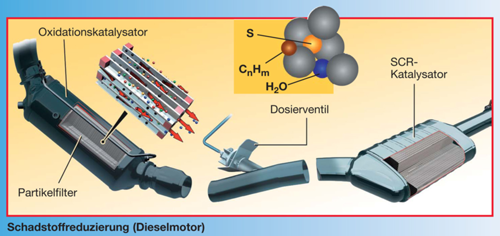

Die genannten 500°C reichen bei weitem nicht aus. Ein aktiver Partikelfilter ohne Additiv benötigt mind. 650°C zur Regeneration. 500°C reichen nur dann aus, wenn man wie PSA ein Additiv einsetzt.
Zu dem Link (Blue Motion Technology): Sonderlich hilfreich finde ich den nicht. Zumal auch keine der Fragen aus dem Beitrag beantwortet werden.
Generell habe ich den Eindruck, dass manche nicht so recht wissen, was Adblue ist und wo es eingesetzt wird.
Adblue (oftmals auch als Harnstoff bezeichnet) wird ausschließlich am sog. SCR-Kat verwendet und hat absolut nichts mit dem Partikelfiltersystem zu tun! Es sind zwei komplett getrennte Systeme, wobei der SCR-Kat dem Partikelfilter nachgeschaltet ist.
Ein Prinzipskizze findet sich im Anhang. Dort kann man auch gut erkennen, dass Adblue erst kurz vorm SCR-Kat in den Abgasstrom eingespritzt wird
Scr-kat
Das Additiv hat auch der alte Sharan mit DPF eingesetzt.
Aber gerade das soll angeblich einer der Gründe sein, warum der neue Sharan jetzt doch merkbar weniger verbraucht.
Denn mittels Adblue kann die Verbrennungstemperatur wesentlich angehoben werden, man muss keine verbrauchssteigernde Abgasrückführung mehr machen und man braucht nur noch Adblue, aber kein weiteres Additiv mehr.
Dadurch muss man auch keinen zusätzlichen Diesel zur Regeneration verschwenden.
So habe ich es verstanden, aber ich lasse mich gerne aufklären, wenn das nicht so ganz korrekt ist.

Nicht ganz, nur der Regenerationsintervall verlängert sich.
Die Sache ist so, dass zur Reduzierung der Stickoxide NOX in der Vergangenheit die Verbrennungstemperatur im Motor heruntergesetzt wurde, das hat beim Diesel aber den Nachteil, dass dieser schlechter verbrennt und dadurch mehr Ruß erzeugt.
Durch den Einsatz eines SRC-Kats mit Harnstoffeinspritzung können diese Stickoxide jedoch relativ elegant im Abgastrakt katalytisch umgewandelt werden.
Ergo man kann wieder höhere Verbrennungstemperaturen fahren, was letztlich einen geringeren Kraftstoffverbrauch und eine bessere Verbrennung des Diesels zur Folge hat.
Ganz Rußfrei bekommt man eine Dieselverbrennung aber nicht, von daher wird der Partikelfilter irgendwann doch regeneriert werden müssen.
