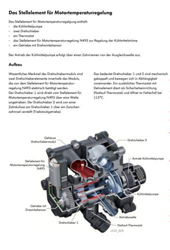

Zum Thema Thermomanagementmodul:
Die Steuerung erfolgt komplett über das MSG. Dort ist zwar noch ein Thermostat verbaut, dieses dient jedoch nur zur Sicherheit, falls die Kühlertemperatur über 113°C geht, öffnet das Thermostat.
Thermomanagement
Um nochmal deine Frage aus dem B8 Bereich zu Beantworten, ja das Bauteil ist von seinerzeit anno keine Ahnung wann, vermute 11/2011 am seinerzeit neuen EA888 Gen. III bis an heutigen Aktuellen Modellen verbaut, Audi, Seat, Skoda, VV, Cupra,...Vorzugsweise 1.8 und 2.0 Turbo Benziner.
Bezüglich Anlernen,...hast Du da was über VCDS Gefunden ?
After replacing perform an "adaptation" for the Engine Temperature Control Actuator -N493- using the Vehicle
Diagnostic Tester - Guided Functions
https://f01.justanswer.com/.../...c06-4c1e-b485-80679d3ecb08_TEST7.pdf
Im Leitfaden nochmal reingeschaut, steht halt auch nur Geführte Funktion, Diagnose, ...
Vermute das wird vis VCDS ggf. unter Messwerblöcke zu finden sein, meine da gibt es auch den Button Grundeinstellung,...oder halt über einen anderen weg zu dieser Funktion.
In VCDS unter Grundeinstellung -> IDE05231 Stellelement für Motortemperaturregelung
Motor muss aus sein (jedoch Zündung ein) und die Pumpe darf auch nicht Nachlaufen also etwas abwarten. Dann fährt die Pumpe einmal auf und zu (gut zu hören).

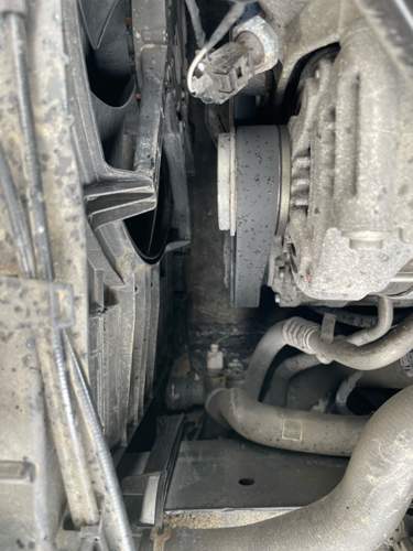

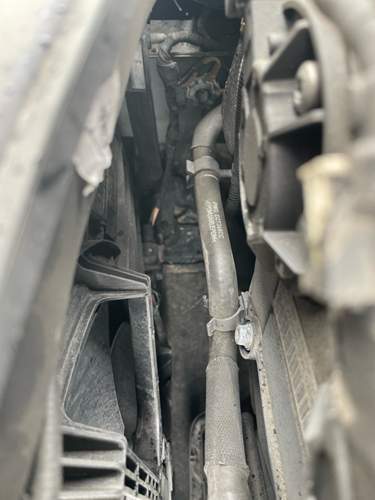

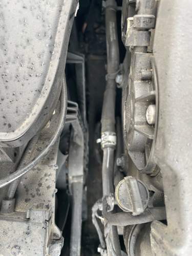

Mach mal die motorhaube auf und schau Richtung Lüfter das teil hat in der Regel Kühlrippen.
Wenn du geschickt bist kriegst du das sicher hin
[Von Motor-Talk aus dem Thema 'Kühlerlüfteransteuerung elektrischer Fehler' überführt.]
Aber ist halt auch nur eine Vermutung
Ich wurde jetzt erstmal paar Sachen ausschließen wollen, bevor ich den Lüfter ausbaue um das Steuergerät zu tauschen 🙁
Habe jetzt mal geschaut, aber kein Widerstand erkennen können. Ist der eventuell bei meinem Audi wo anders verbaut?!
Also verfolg mal den anschluss vom lüfter vl wirst du da fündig.
Am sonntag mach ich mei meinem a5 einen ölwechsel da würd ich dir schauen ob ich da fündig werde
Hab jetzt noch mit einem befreundeten Vag Mechaniker geredet er meinte auch, dass das Lüftersteuergerät defekt ist. Einfach aus der Logik heraus. Bitte nagel mich nicht fest 🙂
