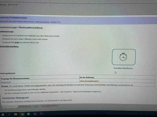

Ich habe zu dem Zirpen eine TPI gefunden die ziemlich gut den beschriebenen Geräuschen entspricht.
Und was steht drin?
@JB007. schrieb am 22. Mai 2021 um 22:52:44 Uhr:
Und was steht drin?
Dass das Quietschen beim Einlaufen vom Zahnriemen in die Spannrolle entsteht - siehe seinen Anhang.
Haha ja das habe ich schon gelesen , mich Interessiert was gemacht werden soll...muss drin stehen
jap steht drinnen aber ich habs nicht fotografiert.. Rest folgt später 😁
Alter Hase: Vorgegebene Kombination aus Zahnriemen und (ich glaube) Spannrolle einbauen. Fertig, danach darf es weiter Zirpen wenn kalt und man es innen nicht hört.
