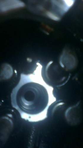

Absolut zu 100 % ist kein PD Element kaputt! Du siehst doch, dass es sich anpasst, wenn die Temperatur steigt. Das ist die Konusdichtfläche, die im Kopf hin ist.
Organisiere dir Ventilschleifpaste, bevor du die Elemente ziehst... und schleife den Konus mit dem jeweiligen Element nach. Moment, ich schau mal, ob ich noch Bilder habe...
Den Sitz habe ich nachgeschliffen. Danach war das Problem für drei / vier Tage weg. Aber es kam natürlich wieder. Dennoch zeigt es ja eindeutig, dass man an der richtigen Stelle geschliffen hat.
Durch das Schleifen egalisiert man Unebenheiten, sodass das Element wieder besser dicht sitzt. Das Material, welches zusammengerüttelt/ verdichtet ist, ist natürlich weg.
Foto
