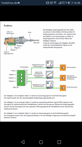

Ich denke ich habe den Fehler gefunden was wir haben!
Also, es muss von Kupplungssensor kommen, kupplungsschalter
So genannte kupplungspositionsgeber! Er sitzt in geberzylinder bei meinem, und bei deinem genau so! Muss also der ganze geberzylinder getauscht werden!
Im Fehlerspeicher ist nichts hinterlegt!

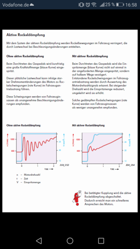

Der sensor der im geberzylinder integriert ist, hat hallgebern, fürs steuern der Kupplung und gra.
Wenn er defekt ist, die ruckeldemfungsfunktion ist nicht verfügbar, und da haben wir das ruckeln, schlagen und drehzahl zappelt weil wird zu viel Sprit nachgespritzt!!
Man kann das im MWB suchen und checken.
Ich habe in einem thread alles gelesen, mit den gleichen Problemen, und zappelnden drehzahl beim lastwechsel!
Ich gehe nächste Woche definitiv in die Werkstatt und lasse ich es machen. Da muss der ganze geberzylinder raus und gegen neu getaucht werden.
Grüße boni8k
Ich bin auf deine Rückmeldung gespannt, aber da mein Tempomat funktioniert glaube ich das nicht. Außerdem warum sollte der nur bei warmen Motor nicht gehen?
Servus. Ja das denke ich mir auch! Ich gehe nächste Woche in die Werkstatt und lasse ich den Fehler auslesen und mal den kupplungspositionsgeber suchen in MWB und schauen wie er sich verhält. Ich habe kein tempomat, deshalb weiss ich auch nicht, ich gehe nur davon aus, bin optimist 😉
Der kuppplungspositionsgeber gibt kein fehlereintrag so wie ich gelesen habe, das macht nur der bremmsschalter. Kupplungspositionsgeber muss man in die MWB suchen und schauen was er Gerede macht. 😁
