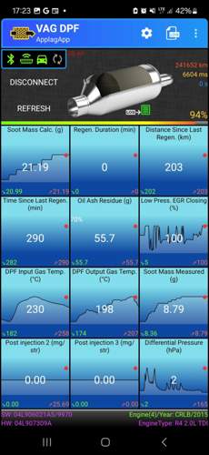

Habe den gleiche Motor. Ich empfehle dir die App: VAG DPF
Dazu besorgst du dir einen ELM327-Adapter
Dann verbindest du dich über Bluetooth und wirst entdecken, nach wie vielen km dein Wagen meist die Regeneration startet und kannst das berücksichtigen ODER wenn die App läuft, bekommst du ein akustisches Signal, dass die R. gestartet wurde.
Ich bilde mir ein, dass das VW Update (Abgasreinigung - ab 2023??) die Sache verschlechtert hat und seitdem öfter regeniert wird ... auch höherer Verbrauch. Aber dadurch, dass sich mein Fahrprofil komplett verändert hat (mehr Stadt), kann ich es nicht sagen. Wobei, ChatGPT sagt mir aber auch "Hoher Wert bei <Oil Ash Residue (g)> verkürzt die Zeit zwischen Regenerationen (weniger Filtervolumen für Ruß)." Mein DPF hat schon >245.000 km
Screenshot-20250121-172341-vag-dpf
