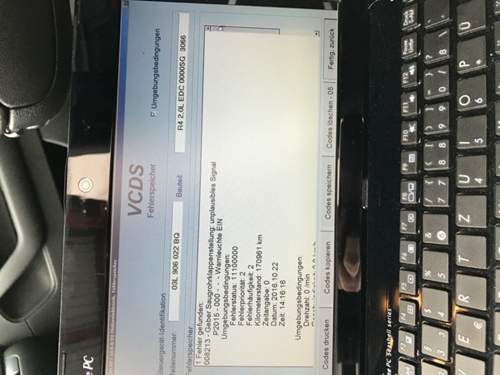

Hi Leute,
ich brauche dringen Hilfe, erst hatte ich ein Problem mit der Abgasrückführung, Motor im Notlauf, Vorglüh-Anzeige blinkt, Anzeige Motorstörung_Werkstatt 🙄
Und das auf der Autobahn, kruz Zündung aus , dann lief er wieder.
Nach dem letzten Halt das gleiche Spiel, wieder währen der Fahrt kurz die Zündung aus, aber jetzt blieb die Motorwarnleuchte an, bin aber die weiteren 500km heim gekommen, ohne Probleme 😉
Zuhause ans VCDS angeschlossen und Fehler ausgelesen.
Dann das defekte AGR ausgetauscht, jetzt war scheinbar alles gut, nach 40km und wieder starten nach einer Pause }> Motorwarnleuchte an } Fehler ausgelesen }> Geber Saugrohrklappenstellung unplausiebles Signal P2015 }} die klappe hatte ich beim Tauch des AGR auch gereinigt und schien okay }} jetzt auch getauscht, dabei die Batterie abgeklemmt, dann Batterie angeklemmt, 5 Miinuten Zündung an, dann Zündung aus, dann 5 Minuten im Lehrlauf {{ alles schien gut, keine Lampe an,
Probefahrt } alles gut, dann ausgelesen und immer noch }> Geber Saugrohrklappenstellung unplausiebles Signal P2015 😕 😠
Jetzt weis ich nicht mehr weiter 😕
Ist es wirklich die Saugrohrklappe? Denn die Alte hab ich aufgeschraubt und da konnte ich nichts finden was nach einem Defekt aus sieht, oder sind es die Drallklappen, die da gemeint sind?

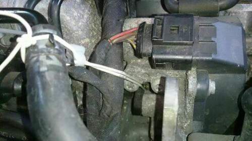

So, jetzt hab ich mal die Einfachvariante von einem Bild aus den USA versucht 😁
Mit einem dünnen Kabel den Hebel etwas aus der Endposition gezogen und siehe da, alles gut 😎🙂 😉
Dann sollte auch das edle kleine Aluteil aus den USA helfen 😁
Ich hab ja keine Ahnung warum das VW das Problem nicht anders löst 😕
aber so einfach wie die Lösung jetzt ist sind die Lösungsansätze von VW eine Frechheit.

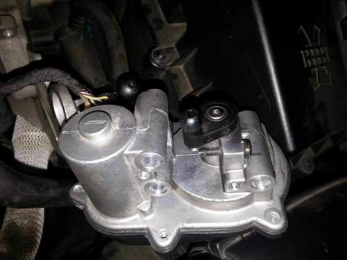

Hallo typhoon01,
die Lösung mit der Schraube geht mir auch durch den Kopf, habe auch ein entsprechendes Bild im Netz gefunden, wollte aber erstmal sehen, ob so der Fehler wirklich weg ist .
Lösung P2015 mit Schraube
Ja genau so ist es vom prinzip her.... ( Foto hatte ich damals nicht gefunden )
nur bei mir ist die Schraube von der anderen Seite und ich habe den geringst möglichen Anschlag gesucht der zum Erfolg führt.
Bei mir steht der Anschlag so auf ca. 5-6 mm
im Prinzip nichts anderes als dieses ALU-Teil das es bei den AMI's gibt :-)
lg
Hi, das Teil bewirkt, dass der Hebel des Stellmotors nicht über seinen ursprünglichen "Nullpunkt" hinaus läuft 😁😎
