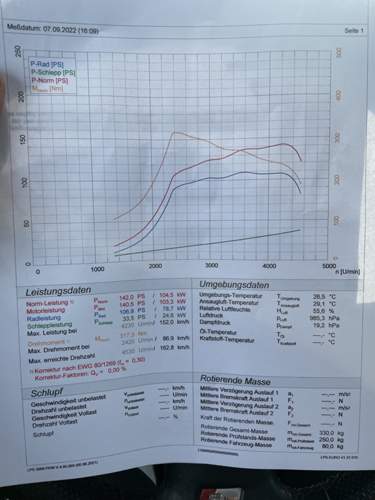

Update zu meinem Fall.
Problem noch nicht gelöst. Aber Auto auf Prüfstand gewesen, vllt. kann jemand damit was anfangen.
Fehlerspeicher hat keine Fehler. Motor leistet 140ps
Jo..
Und 170 PS sollte er haben, da fehlt ä weng was.
Jetzt hastes schwarz auf weiß, das er nicht richtig läuft.
Drehmoment soll 350 NM sein, da haste auch weng weniger.
Was wurde eigentlich aus den Einspritzventilen? Die wollteste doch nochmal prüfen lassen.

motorsteuergerät getauscht und software vom 140er drauf? ^^ dazu passt das gut
Motorsteuergerät wurde meines Wissens nicht getauscht. Wie kann man das denn prüfen. Aber selbst wenn der mit 140ps läuft doch auch mehr als 190kmh

Da es ein fehler im Motor gibt kann es auch gut sein, das die 140 PS stellenweise NOCH weniger werden, da eben etwas nicht stimmt
Iss doch eigentlich auch Latte.. Der Wagen hat seine Leistung nicht, das Ziel muss sein das diese Leistung wieder da ist. Prüf als nächstes nochmal die Injektoren
Die Software auf dem STG kannste auslesen. Da sollte man erkennen können was drauf ist.
du brauchst ne zweite person und n diagnosegerät...alle soll und istwerte bei dem tempo loggen und suchen.
