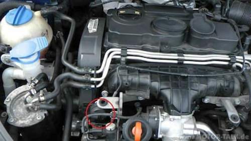

Ich danke euch allen für die ganzen Beiträge und eure Unterstützung. Heute hat sich ein guter Freund von mir das Auto auch mal unter die Lupe genommen. Wir sind den ganzen Ladedruck Strang durchgegangen um so viel wie möglich auszuschließen. Er hat wirklich alles Stück für Stück geprüft (aus Zeitgründen schaut er sich das Auto übermorgen wieder an. Nun haben wir folgendes.
Das in rot eingekreiste auf dem Bild bewegt sich nicht wenn ich Gas gebe. Nächstes mal wird das Teil unter die Lupe genommen. Und daher meine Frage an euch erfahrenen. Kann das die Ursache sein? Für was genau ist das?
Liebe Grüße
C8e4c710-78d3-4c1a-868a-f590fc19b6ea
Hat der BMN Saugrohrklappen? Wenn ja könnte das natürlich ein Problem sein, dass diese hängen
Haben jetzt das Teil über Audi bestellt. Sobald das da ist und eingebaut wird berichte ich nochmals
@Tekbas01 schrieb am 13. September 2022 um 14:33:39 Uhr:
Was ist das für ein teil?
Ansaugbrücke
