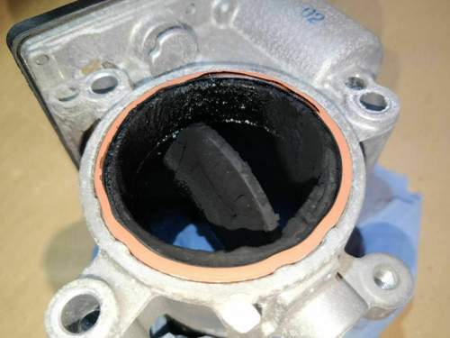

Ich hatte das selbe Problem jetzt nach etwa 170.000km bei meinem 2.0 TDI 103kW MJ2011 mit jetzt schon 30.000km mit Update. Hab' die Saugrohrklappe ausgebaut und mit ordentlich Bremsenreiniger gesäubert. War wirklich schon sehr zugesetzt, aber sieht wieder aus und funktioniert wie eine neue. Danach kurz mit VCDS angelernt und der Motor geht wieder seidenweich aus.
Anbei noch ein paar Bilder von davor und danach 🙂
Img-20190915
Img-20190915
Img-20190915
