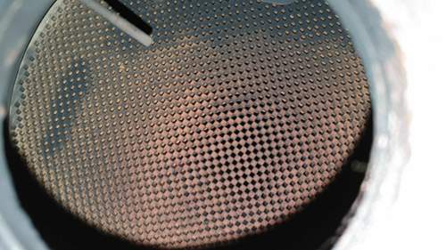

Hier mal wieder ein Update. Habe gestern die Drosselklappe getauscht. Habe sie genauso getestet wie die alte vor dem Einbau. Unterdruckschlauch von der Standard-Klappe nacheinander an beide Seiten der neuen Klappe angeschlossen, Motor an und aus und kucken ob die Klappe sich jeweils bewegt. Ergebnis: ja! Also alte Klappe zu schwergängig oder kaputt. Habe schon gejubelt... in Vida (Volvo Diagnosesoftware) konnte ich nichts zum Anlernen der neuen Drosselklappe finden. Also habe ich nur diese Adaptive Values zurückgesetzt und auch den DPF nochmal resettet. Ergebnis: heute hat er alle 30km regeneriert?!? Eine Katastrophe!
Weiß jemand ob man das neue Teil irgendwie anlernen muss? Ich glaube mich zu erinnern, dass das nicht der Fall ist. Aber irre mich in dem Fall sehr gerne!
Die Y-Klappen müssen nicht angelernt werden.
Das häufige Regenerieren hat einen anderen Grund, die Klappe wirkt da nur unterstützend. ( Ladeluft wird heißer)
Schläuche vom DDS zum DPF auf Dichtheit prüfen.
DDS prüfen.
Wenn da alles okay ist, mal den DPF vorne abschrauben, und mal reinschauen. Hatte schon den Fall, dass der Monolith gebrochen war, und dadurch der DDS von einem beladenem Filter aus ging.

DDS ist getauscht, Schläuche wurden geprüft. Da war kurz vor dem hochdruckseitigen Anschluss am DPF ein kleiner Einschnitt oder evtl Tierbiss. Konnte durch minimales Kürzen des Schlauchs erledigt werden.
In den DPF habe ich auch schon reingesehen. Als ich den Kat getauscht hatte da ich den dann auch irgendwann mal in Verdacht hatte... Foto hänge ich an. Sieht gut aus. Der DPF wurde auch getauscht. Da er viel zu früh dran war für mein Fahrprofil (Langstrecke) habe ich diesmal einen günstigeren von AutoDoc genommen.

DPF von vorne
