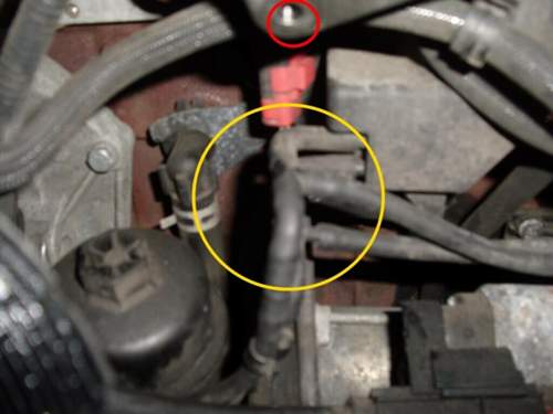

Ich hab heute mal die Drosselklappe ausgebaut. Innen ist ein leichter Schmierfilm sichtbar, alles glänzt feucht.
Hab mal versucht, mit dem Mund Unterdruck zu erzeugen: ich habs nicht geschafft, eine der beiden Klappen deutlich zu bewegen. Normal?
Als die Saugrohrklappe raus war, konnte ich auch die Unterdruckschläuche mal etwas genauer angucken, anbei mal zwei Bilder.

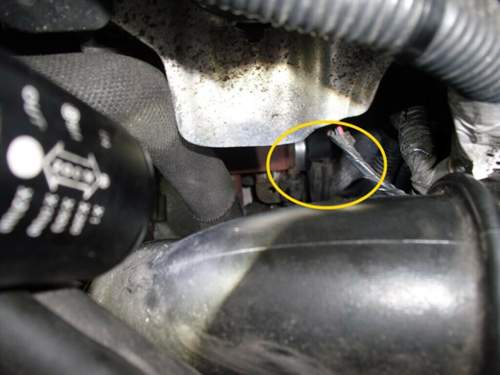

Auf dem ersten Bild sieht man das Teil unten am Motor, von dem ich glaube, dass es ein Druckschalter ist. Von diesem Teil aus gehen von den vorderen Anschlüssen (gelb eingekreist) zwei Schläuche nach oben. Davon führt einer zu einem T-Stück an einem Bauteil, von dem ich nicht weiß was es ist. Habs aufdem zweiten Bild mal gelb eingekreist. Der zweite Schlauch ging an die Unterdruckdose der Bypassklappe.
Zwei weitere Unterdruckschläuche kommen von noch weiter unten, ist von oben nicht genau erkennbar. Ich vermute, sie sind an den hinteren beiden Anschlüssen dieses Druckschalters. Oder? Einer davon jedoch geht an die Unterdruckdose an der Saugrohrklappe, in Fahrtrichtung rechts. Der andere ebenfalls an ein T-Stück an dem unbekannten, auf Bild 2 sichtbaren Teil.
War bisschen verwirrend geschildert, kann trotzdem jemand sagen ob das soweit hinhaut?
Der rote Kreis auf Bild 2 zeigt übrigens das untere Schraubenauge der Ansaugbrücke, da wo die Saugrohrklappe angeschraubt war. Ist nur markiert, um die Lage des gelb eingekreisten Teils besser zu verdeutlichen.
So, nu freu ich mich aufeureAntworten. Derweil werd ich mal die Saugrohrklappe zerlegen.
Grüße aus dem Norden
Jens

Mit dem Mund dran gesaugt habe ich nicht, fand den Widerstand beim Drücken per Finger schon relativ groß. Wichtig ist aber, dass der Widerstand konstant bleibt (offen bis geschlossen).
Bei den Schläuchen kann ich dir nicht helfen. Versuch doch nochmal sie in einem größeren Ausschnitt festzuhalten.

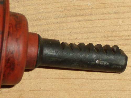

Hab inzwischen versucht, die Saugrohrklappe zu zerlegen. Bin auch schon soweit, dass ich das Innenleben sehe: Zahnfraß ist ganz klar erkennbar.
Nu scheiter ich aber daran, die Achse der Drosselklappe raus zu bekommen. Nehme mal an, dass die beiden Schräubchen mittig auf Metallklappe raus schrauben muss, damit sich die Klappe von der Achse löst und ichdie Achse mit dem Zahrad raus ziehen kann. Richtig?
Leider sind diese beiden Schräubchen fest und die Köpfe ausgenudelt. Kriegt man zwar ein wenig gelöst, aber dann gehts nicht weiter.
Tipps für mich?

ich weiß es leider nicht mehr ganz genau ... sind auf beiden seiten schrauben? stand auch vor dem problem mit zwei festen schrauben, die brauchten aber gar nicht gelöst werden.
glaube die klappe ist nur gesteckt gewesen. also klappe auf halbstellung machen und rausdrücken.
Themenstarteram 16. Januar 2015 um 17:38
Ok, das versuch ich ma...sieht aber irgendwie aus, als würden die Schrauben durch die Achse gehen...
Jens

Hallo Ruedi, hab die Fotos schon zig mal angeguckt...Die Welle mit der Drosselklappe krieg ich trotzdem einfach nicht raus. :-(
Die beiden Schrauben hab ich inzwischen raus bekommen, die sind jetzt allerdings hin...gibt schlimmeres!
Aber die Welle rückt und rührt sich nicht. Da war auch noch so ein Sicherungsblech, das hab ich auch schon raus. Ich weiß einfach nicht mehr, woran es jetzt noch hakt.
Jens
Update: Da hatte ich nen kleinen Denkfehler....Die Welle geht nicht durch die Drosselklappe, sondern die Klappe geht durch die Welle. Also Klappe rausgezogen und schon geht auch die Welle raus. ;-)
Zahnfraß ist deutlich, werd mal Test die Klebebandlösung ausprobieren. Wenns dann die nächsten 1000km besser läuft, kommt ne neue rein.
