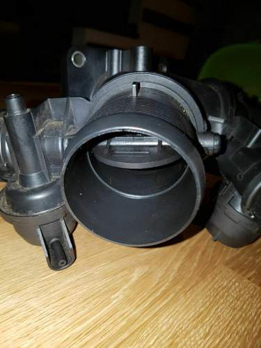

Also schwarze Klappe aus Kunststoff ist Standardmäßig geöffnet. Beim Abstellen wird unterdruck erzeugt und sie schliesst kurz.
Die andere Klappe ist aus Alu und standardmäßig geschlossen. Bei der Regenaration wird ein Unterdruck erzeugt der diese dann öffnen soll.
Die andere Klappe für Frischluft sollte dann während der Regenaration schließen.
Mein Problem ist leider dass die Aluklappe nicht voll öffnet und die Kunststoffklappe trotzdem geöffnet bleibt.
Ich hoffe ihr könnt meiner Erläuterung besser folgen.

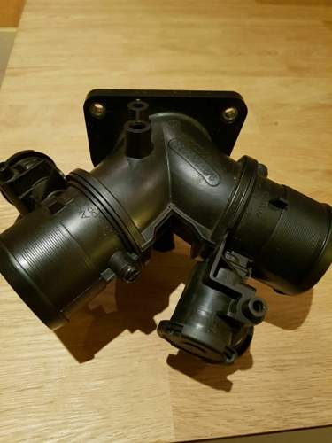

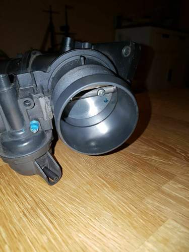

Hier auch noch Fotos von der Drosselklappe.
Nein, die linke Klappe ist normal geöffnet, Sie wird nur beim abstellen durch den noch vorhandenen Unterdruck geschlossen. Steht der Motor, ist auch der Unterdruck weg. (wird ja Keiner mehr erzeugt)
Die Regenerationsklappe wird normal nur geschlossen, wenn Regeneriert wird. (oder auch bis die Betriebstemperatur erreicht ist)
Und welche Klappe ist aus Deiner Sicht die Regenarationsklappe?
Alu oder Kunststoff?
Alu !
Ist aber schlecht zu beantworten, da es auch Y-Verteiler mit zweimal Plaste, oder auch zweimal Alu, gibt.
Fahrtrichtung Rechts ist die Ladeluftkühler Sperrklappe.
Die Abstellklappe ist ja normal keiner heißen Ladedruckluft mehr ausgesetzt. Außer, man stellt bei Vollgas ab 😁
Im Prinzip brauchst du dir doch nur den Luftverlauf anschauen.
Die Ladeluft kommt von hinten vom Turbo, geht links in den Ladeluftkühler, kommt abgekühlt rechts hoch zum Y Verteiler in den Ansaugtrakt. Wenn jetzt die rechte Klappe geschlossen wird, drückt die Ladeluft ungekühlt über den T-Abzweig unten im Ladedruckluftrohr nach oben in den Ansaugtrakt !
Da der Schlauch der Umleitung im Durchmesser kleiner ist, im 90° Winkel nach oben geht, geht die Ladeluft normal lieber durch den Ladeluftkühler.

Ich möchte das Thema hier nochmal aufgreifen da ich die gleichen Probleme habe wie Ronxy diese beschrieben hat. 2.0d PSA Motor mit zweiflutiger Drosselklappe. Mein Fahrzeug (Volvo V50 von 2006) regeneriert alle 60km inzwischen. Ein Blick in den Rußpartikelfilter zeigt: neuwertig. Volvo selbst sagt es ergäbe keinen Sinn und das Fahrzeug sei austherapiert. Ihnen käme es so vor als würde das ECM in einer Art Notmodus hängen.
Was ich mir jetzt zusammengereimt und getestet habe:
Die Regenerationen bzw. deren Versuche brechen nach exakt 10 Minuten ab. Das ist nichts gemessenes sondern errechnet. Daher gehe ich davon aus irgendein Wert schmeckt dem ECM nicht und bricht daher ab, pfeift auf die DDS Werte und legt in einem errechneten Zyklus wieder los.
Was ich überprüft habe: Die Schläuche sind alle in Ordnung. Die Klappe vom LLK kommend geht beim abstellen des Motor sauber für ein paar Sekunden zu. Wie sie soll. Also Haken dran. Nun habe ich den Schlauch hier abgezogen und rüber an die Bypass-Klappe gelegt. Motor an... Motor aus... Klappe rührt sich nicht! Aha?
Dann habe ich die Schläuche und den Stecker vom "Standard"-Ventil auf das Bypass-Ventil umverlegt um das zu testen. Motor an, aus -> Klappe schließt sich. Also scheint das Bypassventil ok zu sein? Hatte zuerst gehofft dieses würde nicht mehr sauber schalten und würde den Unterdruck entweichen lassen...
Wenn ich während der Regeneration anhalte, Motor weiterlaufen lasse und die Ladeluftschläuche vorsichtig abziehe dann steht die rechte Seite (in Fahrtrichtung) "Standard-Klappe" komplett offen und die Bypass-Klappe steht müde in der Gegend rum. Nicht mehr ganz geschlossen aber kaum geöffnet.
Wenn ich nun in der heimischen Garage die Hauptleitung vom Unterdrucksystem an die Bypass-Klappe lege öffnet diese sich seeeehr träge. Aber hier hat sie ja den vollen Unterdruck des Systems zur Verfügung. Klemmt diese Klappe also nur?
Was denkt ihr? Kann ich das evtl. nicht einfach so testen mit Schlauch abziehen während der Regeneration? Oder seht ihr es auch so, dass die Drosselklappe nen Schuss hat?
Während der Regeneration ruckelt der Motor auch mal ganz hübsch. Wenn die Bypassklappe im Luftstrom herum schlabbert könnte das eine Erklärung dafür sein?
Ach ja, Zahnfraß konnte ich nicht feststellen. Und die Standardthemen zur Regeneration die im Volvo-Bereich bekannt sind, sind alle durch...

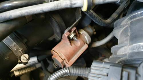

Hey Urgrufty!
Ich habe eben die Drosselklappe bestellt mit samt Temperatursensor. Der kostet ja nicht viel. Wenn das ohne Erfolg bleibt dann tausche ich das Bypassventil einfach mal aus. Bei der Summe die ich schon reingesteckt habe macht das jetzt nichts mehr aus ;-)
Wenn der Ansatz ebenfalls erfolglos bleibt wird es allmählich echt blöd...
Das Druckventil für den Turbo hat am hinteren Ende ein Riss im Gehäuse. Also an der gegenüberliegenden Seite der Schlauchanschlüsse. Kann da was entweichen? Aber das dürfte ja nur die Spule sein, oder?
