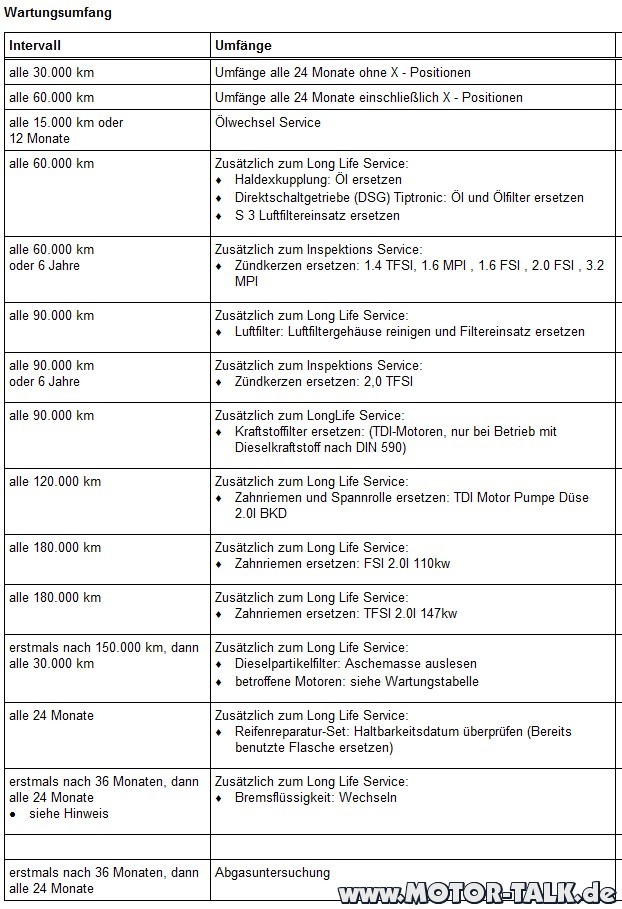

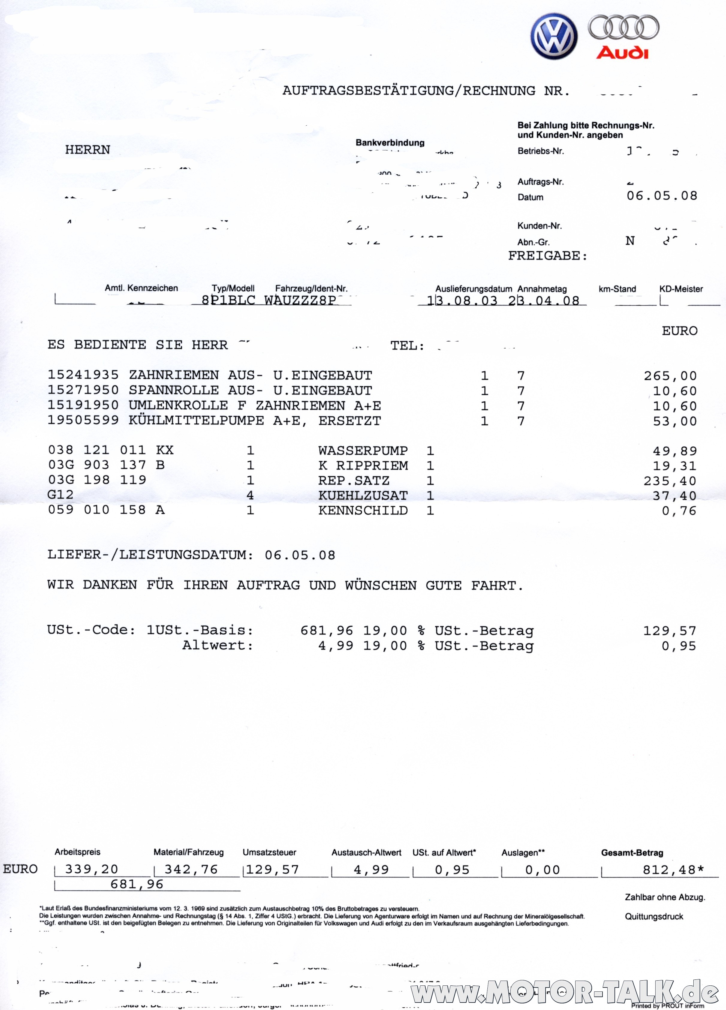

wie siehts aus mit zahnriehem ? kosten bekannt eventuell? oder hat der wie der 2,7 tdi ne kette ?
ich habe Zahnriemen, aber ich glaube mal gehört zu haben das es den 2.0 tfsi auch mit Kette geben soll, weiß es jetzt aber nicht genau.
die Wartungen:
http://www.motor-talk.de/.../Attachment.html?attachmentId=611999
und hier eine Rechnung mit dem Zahnriemen:
http://www.motor-talk.de/.../Attachment.html?attachmentId=612007
