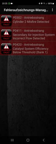

seit gestern Abend ruckeln und Zündaussetzer bei Zylinder 2. Sie auch Bilder im Anhang OBD2 Fehlerausgabe, von gestern Abend und Heute.

Fehlerausgabe OBD2 ZündaussetzerZyl.2

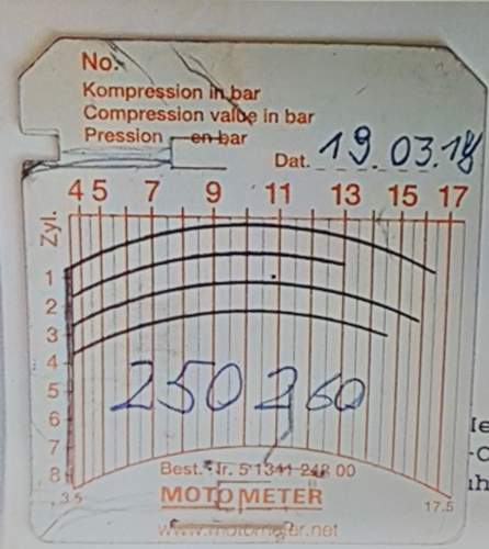

Habe noch die Kompressionsmessungen von 2018, genau vom 19.03.2018, siehe auch Anhang
Das wurde in einer Werkstatt gemacht.
Der 2. Zylinder mit 13 bar war damals schon am schwächsten, nach 90.000Km und des heizens scheint dieser nun völlig hinüber zu sein.
