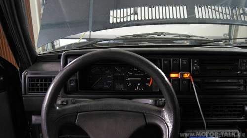

Geplant ist: Leistung im 3stelligen Bereich, fiese Gasannahme, Fahrzeuggewicht gut unter 840kg.
Eigentlich ideal für einen 86C mit 3F oder PY Motor, leider ist die Vorderachskonstruktion von meinem Standpunkt aus aber auch nicht mit Salzmann Hilfsrahmen ausreichend (Nur Fahren wäre eh zu langweilig 😉 ).
Folglich sollte das Fahrzeug ein halbwegs ausgewogenes Gewichtsverhältnis haben, KEINE McPherson Achse und trotzdem die Möglichkeit ein brauchbares ABS verbauen zu können.
Nach allen Abwägungen mußte somit ein 19E mit 1,3L Maschine her. Erfahrung mit dem 111er hatte ich genug und in meinem damaligen Polo werkelte ein NZ/3F Maschinchen, welches mir sehr viel Spaß bereitet hat.

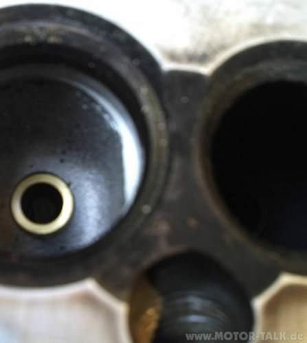

Der Zylinderkopf wurde so bearbeitet, das sowohl Squirl als auch Thumble nicht sonderlich schlechter als Serie sind. Eine reale belastbare Eintragung ist aber mit so einem Umbau nie möglich, da ja sämtliche Komponenten des Motors irgendwie verändert sind. Ich gehe davon aus, das ich im Grunde aber alles eingetragen bekomme 😉 Zumindestens so, das der Wagen problemlos einer Kontrolle stand hält. Die Firma Knobloch hatte einen etwas zahmeren Umbau und dazu auch Papiere, die sollten eine gute Basis bieten.
Nocke ist 280° Dbilas
Original geschrieben von perchlor
Aus thermischen Gründen (Wärmeaufnahme / -abgabe) hätte ich aber die Kanten / Ecken an den "Schnittpunkten" der Ventilmulden u. am Kerzenloch etwas abgerundet. (Verringerung der wärmeaufnehmenden Oberfläche / Vermeidung von Temperaturspitzen an den vorstehenden Ecken)
Die Oberfläche würde beim Abrunden sogar größer werden und die eher spitz zulaufenden Ecken gewährleisten eine Strömungsablösung mit anschließenden Thumble um die Brennraumecken sauber ausspülen zu können 😉

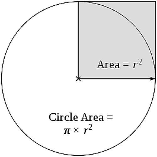

a.) Nein, find ich unlogisch. Wenn ich eine rechtwinkelige Kante um das Maß "a" mit 45° breche /anfase habe ich doch 2a weggenommen und es verbleiben 1,41a
beim abrunden verbleiben ca. Pi/4 a (jeweils x Länge)
Und bei diesen hervorstehenden Ecken dezimiere / reduziere ich doch im Prinzip einen Tetraeder um seine 3 Seiten auf seine Grundfläche, also auf ca. 1/3. Die hervorstehenden Ecken wirken doch wie Kühlrippen und nehmen somit Energie auf.

Ich habe die Ventilmulden von ursprünglich 90° auf 120° abgeflacht /gefräst um die Dtrömung zu Optimieren / den Gaswechsel zu verbessern. (Ursprünglich wollte ich auch den EV Sitzwinkel von 90 auf 120° ändern wie beim 105er Alfa, aber was beim halbkugelförmigen BR gut ist erschien mir beim Heronkopf dann doch als Nachteilig /
Einströmwinkel
Ich strebe auch nicht so hohe Drehzahlen an, eher besseren Füllungsgrad / mehr Drehmoment.

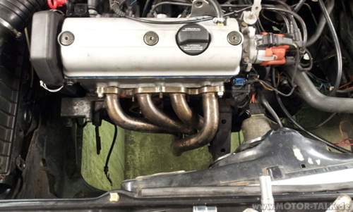

Erst das von einem der Vorbesitzer vermurkste Thermostatgehäuse ersetzt, diesmal auch ein Golf Teil und nich das eines Polos...

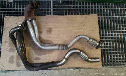

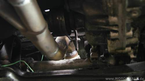

Dazu dann die Abgasanlage angefangen, nachdem sich die Zustellung des Achsrohrbogens leider verzögert hat. Blöderweise paßte da auch wieder rein gar nichts, so das viel trennen und schweißen angesagt war.
Kein Wunder das der Motor ab 120km/h ziemlich drucklos vorwärts ging, das Hosenrohr hat gerade einmal einen Innendurchmesser von 35,5mm 😰 Jetzt sinds immerhin 48mm und damit mal eben 54% mehr Fläche 😁
Optisch schick macht es sich auch noch 🙂

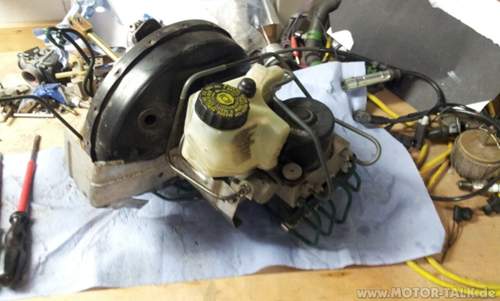

Als i-Tüpfelchen gabs am Freitag ein komplettes MK20 ABS System vom Verwerter, für konkurrenzlos günstige 30€ 😁
Krümmer im Vergleich
Raceland
MK20
Geschafft 😁
Die Spritkennfelder sind soweit nahezu alle eingefahren, einzig am Zündkennfeld gibt es noch leichtes Optimierungspotential. Wenn alles fertig ist, gehts wieder nach Oberhausen zu Klasen Motors auf den Prüfstand 🙂
Anbei noch ein paar Bilder der letzten Tätigkeiten... und die Auflösung welche Endrohrvariante es denn nun geworden ist 🙂
Was mich noch stört: Bremspedaldruck unglaublich hoch für halbwegs brauchbare Bremsung (wird sich beim Wechsel auf MK20 ändern) und die Tachonadel zittert unter 60km/h wie blöde. Mal gucken ob dazu ein neues Getriebe nötig wird...
