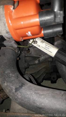

Also bin ich zu Schritt 3 . Allerdings leuchtet die Prüflampe dabei gar nicht also auch nicht abwechselnd . Die Spitze ist immer noch an 1 der Zündspule , ist das richtig ?
Die Prüflampe geht nie an , also bin ich zu Punkt A gegangen. Alle Kabel von 1 ab und die Prüflampe leuchtet! Deine Schlussfolgerung war dass der Unterbrecher evtl nicht öffnen würde. Beim drehen der Kurbelwelle aus Schritt 3 konnte ich aber beobachten dass der Unterbrecher auf und zu geht , also der scheint zu funktionieren wenn ich die Kurbelwelle von manuell drehe.
An 1 der Zündspule geht ein weiteres Kabel weg , welches im Kabelbaum verschwindet und in den Innenraum führt. Könnte das das Kabel sein was zum Zündschloss führt ?

@kris_535i schrieb am 30. Dezember 2017 um 13:13:08 Uhr:

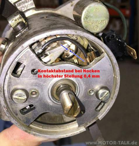

Nein, von Klemme 1 der Zündspule geht ein grünes Kabel in den Innenraum zum Drehzahlmesser.
Das andere grüne Kabel geht zum Unterbrecherkontakt im Zündverteiler, bzw. den parallelen Kondensator.
Einfach mal das grüne Kabel (welches in den Innenraum geht) abklemmen und Test mit der Prüflampe wiederholen.
Das andere grüne Kabel (zum Unterbrecherkontakt) durchmessen, ob es eine elektrische Verbindung von Klemme 1 zum Unterbrecherkontakt gibt.
Falls ja, Kondensator abklemmen und Widerstand messen (evtl. Kurzschluss).
Messen, ob die Grundplatte im Zündverteiler (dort sitzt der Unterbrecherkontakt drauf) Masseverbindung zur Batterie hat.

Hast Du den Kontaktabstand (0,4 mm) bei geöffneten Kontakt (Nocken in höchster Stellung) mit Fühlerlehre geprüft/eingestellt? Das ist erstmal das wichtigste, hatte vorher schon gefragt...
Foto vom Verteiler hab ich mir hier ausgeliehen.
