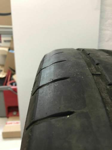

Ich musste gestern auch schon meine Winterreifen drauf machen. Hatte Druckverlust habe das Rad runtergenommen und war geschockt.
Innen hat sich die Lauffläche abgelöst.
Wollte für die kurze Zeit bis zu dem offiziellen Wechsel auf Winterreifen nicht 4 neue Sommerreifen kaufen.

@Torsten H aus B schrieb am 11. September 2020 um 10:19:36 Uhr:
bevor du neue Gummis drauf machst, würde ich die Spur einstellen lassen ;)
Dachte ich auch,
aber es ist nur der eine.
Vorn rechts
Und die Kante ist nicht komplett rum , sondern nur auf ca eine viertel Umdrehung

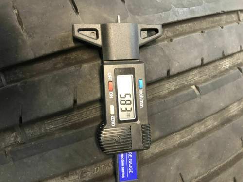

würde gerne wissen wie weit ihr die Winterreifen runterfährt.
Meine sind von DOT 2616 und haben noch 4 mm vorne und 5 mm hinten drauf. Marke Dunlop in 235/45/19 Zoll.
Überlege ob ich die noch ein Winter fahren könnte oder müssen neue drauf.
Würde gerne eure Meinung dazu hören !
Tauschen und fahren, dann sind nächsten Winter neue fällig.
Du warst ziemlich sicher mit zuwenig Reifendruck unterwegs.
Ich glaube nicht das es die Spur ist.
@quattrofun schrieb am 11. September 2020 um 12:58:15 Uhr:
Eigentlich prüfe ich schon öfters und wenn er einen Unterschied merkt meldet er es ja
