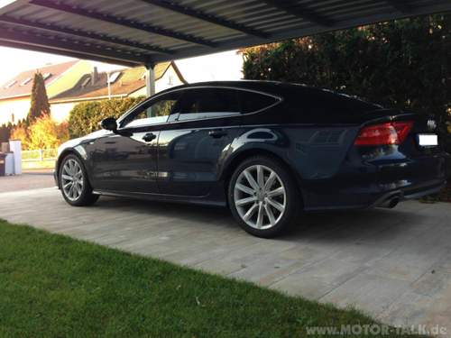

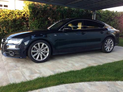

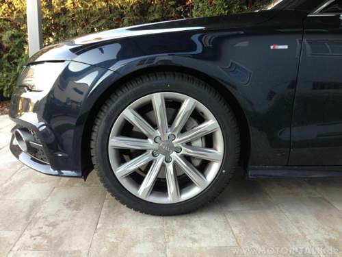

ich hab mir für meinen A7 auch die 19 Zoll Audi Kompletträder geholt. Finde die Felgen sehr sehr schön, in echt sogar noch besser als auf den Fotos. Reifen sind Dunlop SP Sport Winter 3D.
Ich hab sie bei eBay komplett neu in einer Privat Auktion ergattern können und ca 1100 euro gegenüber dem Audi Angebot sparen können.
Letzten Montag dann bei Audi montieren lassen und die Sommerreifen reinigen und einlagern lassen.
Ergebnis ist im Anhang zu sehen 🙂
