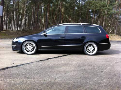

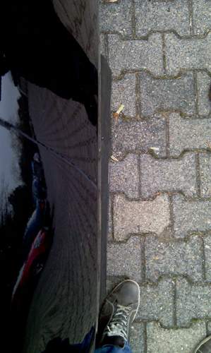

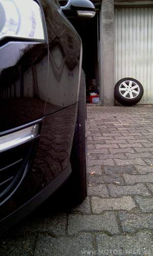

Das ist alles ziemlich eng wenn du noch etwas Tiefer möchtest .. ich habe am WE mal Probehalber meine Keskin KT4 (steht zum Verkauf😉 8.5x19 ET35 mit 235/35 R19 montiert .. habe die KAW 50/40 Federn drin und es ist doch wohl knapp .. hab mal Fotos gemacht
Vorne
Hinten
Kannst du mal ein foto von der seite schicken ?
Wäre dir dankbar....
So wie es aussieht so stelle ich mir das schon vor.
Wobei deine ja sogar noch 235er sind und meine nur 225er werden sollen.
Es soll ja möglichst knapp werden damit das Gesamtbild gut aussieht.
Schick mal bitte paar fotos mehr
DANKE

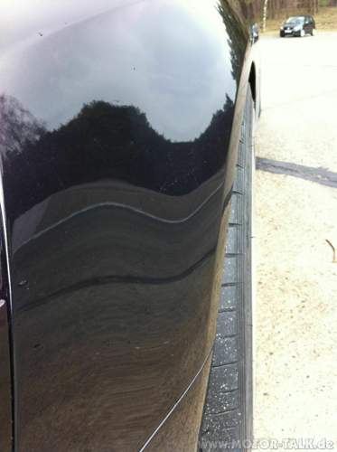

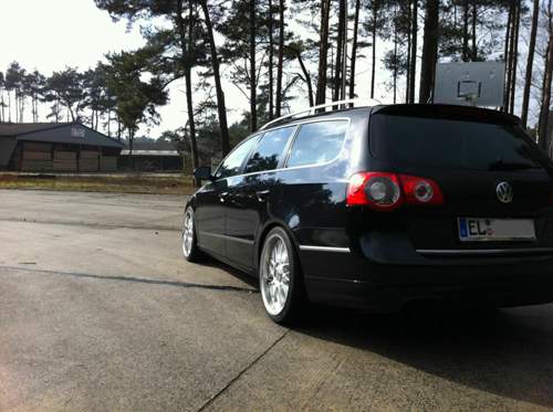

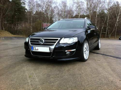

es ist mir ein rätsel... wie kann es denn sein das meine räder vorne bei 8.5x19et35 mit 225/35 rausstehen.. und auf den anderen bildern hier nicht????? irgendwas kann da doch net stimmen, genau so oft wie man hört es passt, hört man auch es passt nicht.
ich habe einen freund bei oettinger performance tuner und er sagt 8.5x19 et35 passt nur mit sturzeinstellung bei bestimmten sportfahrwerken 😉 ! ansonsten stehen die dinger raus, ausser vw hat irgendwas ab einem bestimmten baujahr beim 3c variant 2.0 tdi an den kotflügeln geändert ?!?!?
MAL NE ANDERE FRAGE? was für ein motor fährst du , beim 2.0 tdi mit klimatronic und anderen schnick schnack kannst du glaube ich nur 235/35 91 aufwärts fahren wegen der Traglast.
Kann das jemand bestätigen oder wiederlegen, der Reifenhändler sagte selbiges gestern.
Bedeutet es würde noch mal enger im Radkasten werden mit 235..
keine ahnung kann es mir auch nicht erklären, variant und limo sind vorne 100% gleich
bei mir ist nix verändert am sturz oder was auch immer
wie gesagt... das ist bei mir vorne 8.5x19 ET35 Felge von Oettinger Performace VW/AUDI/SEAT mit 225/35R19 Dunlop SPortmaxx
das allerletzte das mir in den sinn kommen würde wäre eine fehlproduktion der felgen,... aber das halte ich wirklich für unwahrscheinlich
Imag1256
Imag1257
stehen sie an beiden seiten gleich raus? soll schon achsen gegeben haben die nicht komplett mittig verbaut waren.
jetzt hör doch mal auf mir angst zu machen*help
ich hab nur die eine seite gecheckt.. und verleite mich nicht der horrorvorstellung nach zu gehen 😁 😁
hehe 😁
prüfe es mal nach, nur um sowas ausschließen zu können.
